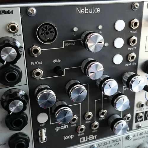

Denn ich habe ihn jetzt den QU-Bit ELECTRONIX Nebulae (oder Nebulæ) erhalten. Und muss ihn lernen.
Der Nebulae is also n Rasperry Pi Mini-Computer als Synthesizer konzipiert fürs Eurorack.
Er hat n SD Card hinten drin und vorne n USB-Stick.
Es ist ein komplexer Synthie der auch fähig ist eigene programmierte Instrumente zu spielen.
Programmiersprache ist CSound und ab Version 1.1 auch pure data.
Das ist hier Theorie, Quelle ist das Manual und die Website von QU-Bit, bitte berichtigen!!!

Blinken tut der Nebulae schon einmal alle LED´s, es sieht wirklich so aus als wäre es die 1.1...Kaufdatum 7/2014...
Es deutet alles darauf hin dass es eine 1.1 ist....
- der IC-Bug-Chip mit der Aufschrift "N 1.1"
- das blinken aller LED´s
Nun die Frage ist es den möglich das der Black Nebulae mit Kaufdatum 7/2014 die Version 1.1 drauf hat ohne das jemand nach dem kauf dran war?

Hey Carlo,
Sorry, I didn’t realize you had sent two separate emails.
If the LED start up sequence is clockwise and you have a N_1.1 written on the
microcontroller chip in the back of your Nebulæ, then you already have the V1.1
firmware.
The reason your files are not loading is because the V1.1 firmware does not
support the V1.0 CSD’s. Try downloading the V1.1 CSD’s and they will work fine.
It’s important to note that if you have both audio samples and alternate
instrument CSD’s in the root directory of your flash drive, then the Nebulæ will
only load the CSD’s and not the audio samples. If you take the CSD’s out of the
root directory of your flash drive, then the audio samples will load.
Let me know if you have any more questions.
Best,
Collin Russell
Support Qu-Bit Electronix

Heute kam mein Nabulae :frolic:
Erster Eindruck: Boah, sind die Potikappen billig :mad: Die Hälfte sitzt schief, eine war nicht ganz drauf, eine andere ging sofort ab. Da werde ich mir als erstes schöne Metallkappen kaufen. Bedienung und Funktionen sind natürlich erste Sahne und lassen die Möglichkeiten nur erahnen. Da wartet viel Arbeit :phat:
Re: Qu-bitelectronix Nebulae
Als ich meinen bekam war nur einer bisschen locker, hab dann einfach von woanders genommen, jetzt geht's, werde demnächst mal die CSD und PD Dinger testen, Samples gehen super gut...is wirklich n schönes teil...coole Sounds...ich bereue nichts...
Extravagant :D
Sag, wie aktiviere ich eigentlich den One-Shot Mode...im Manual steht zwar Loop und one-shot aber nicht wie ich das wähle.
Standard ist ja Loop aktiviert oder eben ein Instrument wenns im root-folder ist.
Ich vermute das gemeint ist, ich müsse Midi direkt an den Nebulae stecken ?!?!....aber dachte doch dass ich die Samples per cv ansteuern könnte.
Nun?
Steht auf Seite 8 unter Punkt 26:
"Holding the edit button down and pressing recall will enter One-Shot mode."
Das geht selbstverständlich ohne MIDI 8)
