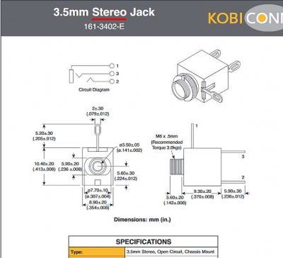

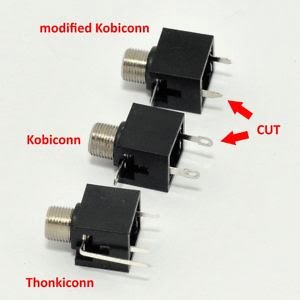

Für den Bau des 100m-ish Output Mixers von fitzgreyve (https://www.muffwiggler.com/forum/viewt ... p?t=169457) brauche ich eine 3,5mm Klinkenbuchse in stereo die in etwa den selben Footprint aufweist wie die Thonkiconn Buchsen. Es passen wohl die Kobiconn Buchsen wenn man die Lötösen an den Anschlüssen abkneift, allerdings habe ich die bis dato nur bei Mouser gefunden (= 20€ Versand bei Bestellungen unter 50€). Kennt hier jemand eine alternative Bezugsquelle oder aber eine passende Buchse die besser zu bekommen ist?

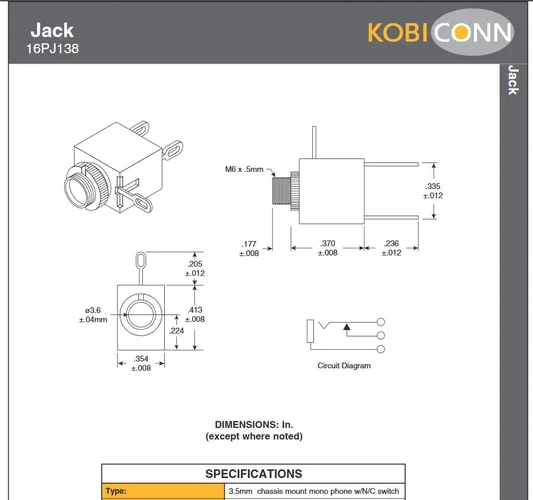

Meinst du diese Buchsen (Bild) ?
Die gibt es z.B. hier : https://www.thonk.co.uk/shop/3-5mm-jacks/

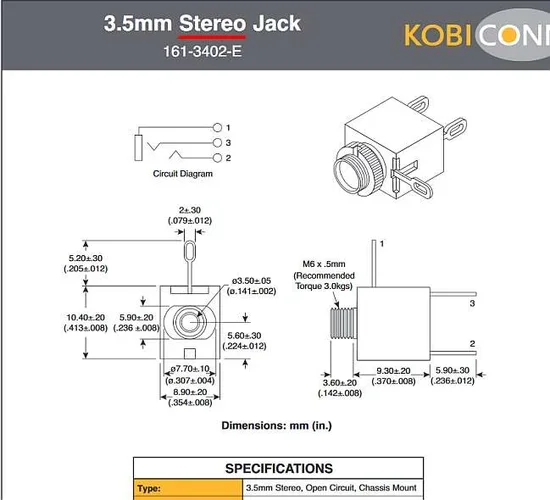

Ich meine die STEREO Version dieser Buchse. Die "Standardversion" der Kobiconn Buchse ist genau wie die Thonkiconn Buchse mono. Für den Kopfhörerausgang benötige ich aber entsprechend die Stereovariante.
Ich gehe davon aus, dass es sich so nicht ausdrücklich anders beschrieben um die im Synth-DIY Bereich verbreitetere äußerlich baugleiche MONO Variante handelt:
