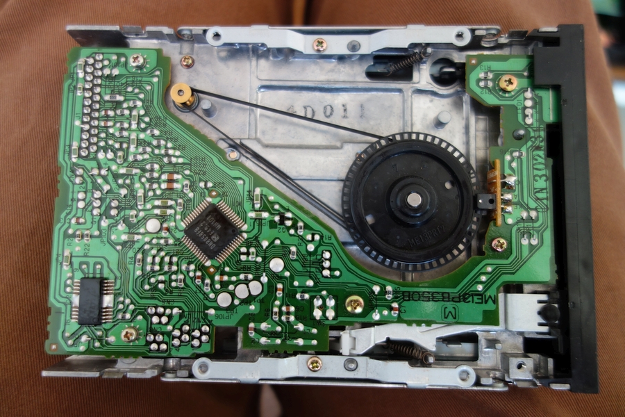

Hallo zusammen,
hier ist vor einigen Tagen ein QY300 eingetroffen, tolles Teil, bin erwartungsgemäß schwer begeistert. Einziges Problem: das Diskettenlaufwerk zickt rum, sagt »no disk«. Testdiskette ist eine DOS-formatierte DD mit ein paar Dateien drauf, ca. 25 Jahre alt (wird von meinem aktuellen Rechner ohne Murren erkannt). Optisch und akustisch suggeriert das Laufwerk vor der Fehlermeldung kurz Aktivität (LED leuchtet auf, vertrautes Geräusch ertönt). Es scheint ihm auch zu gelingen, die Scheibe zu bewegen, denn die befindet sich nach dem Wiederrausholen in einer anderen (Dreh)position.

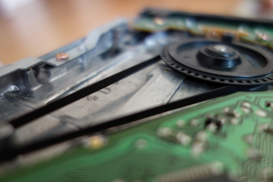

Erster Verdacht in solchen Fällen ist natürlich: Riemen. Habe den QY aufgeschraubt; Riemen sieht intakt aus. Was ich aber nicht beurteilen kann, ist, wie straff er sein muss.

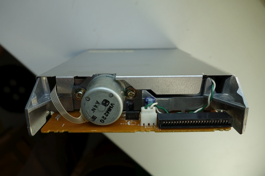

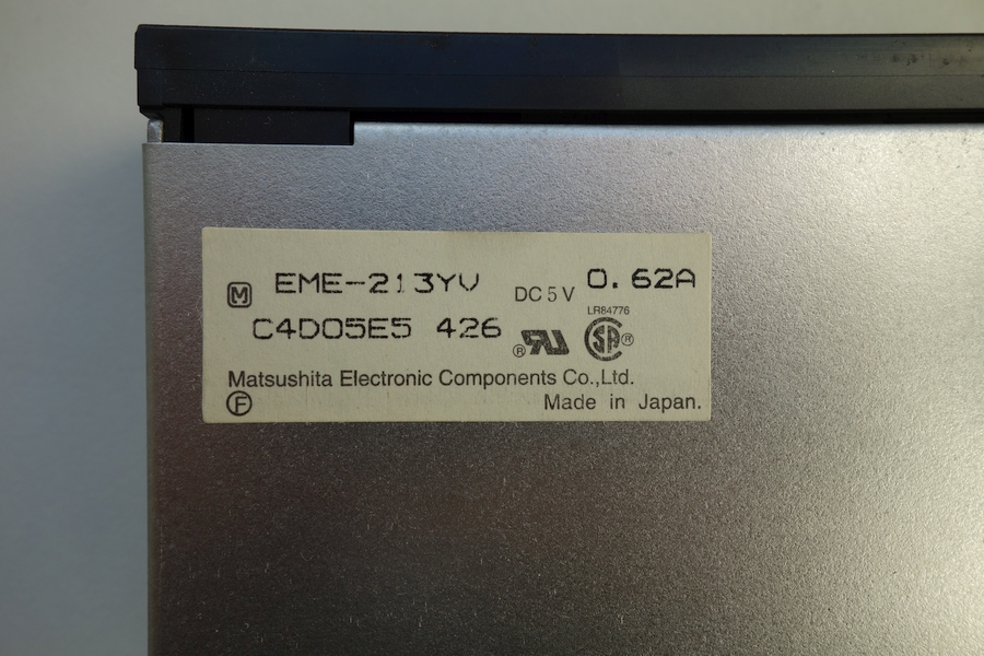

Wie würdet ihr vorgehen? Das Laufwerk ist ein Matsushita EME-213YV, das u.a. auch im SY85 verbaut wurde, aber ansonsten nicht so oft zu finden ist.
Exakt dieses Laufwerk finde ich auf dem Gebrauchtmarkt derzeit nicht. Welche anderen Laufwerke sind evt. kompatibel? Man beachte die Form des Anschlusses. Das Gegenstück dazu ist ein 24pin-Kabel ohne jede Art von Stecker, es gucken nur die blanken Enden raus, mutet eher wie eine Rasierklinge an.
Neue Riemen kriegt man problemlos und ohne großes finanzielles Risiko.

Hatte bei meinem das gleiche Problem mit dem Floppy gehabt, der Antriebsriemen ist bei mir zerbröselt (kein Wunder so alt wie der war) Schau mal bei ebay, da gibt es nen Floppy Adapter,

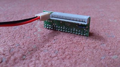

z.B. dieser:
diesen habe ich mir geholt und ein altes Floppy, welches ich noch herumliegen hatte eingebaut. Funktionierte sofort. Musste nur an der Floppyhalterung etwas an der Mittleren Befestigung entfernen, sonst hätte der Adapter nicht rein gepasst.
Als nächstes werde ich mal ein Gotek ausprobieren um die Diskette mit einem USB Stick zu ersetzen.

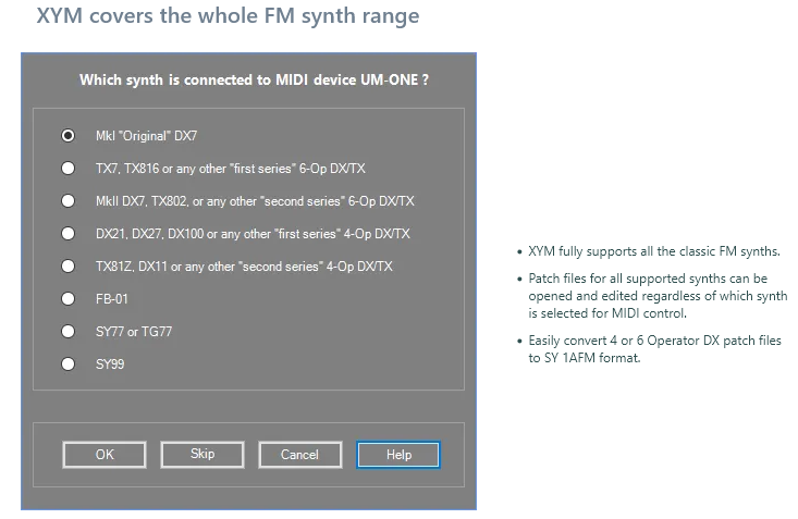

ich könnte mir vorstellen dass es Programme gibt die das konvertieren oder öffnen können um es dann als sysex zu exportieren.
ich selbst nutze Jon Morgans DX-Alive bzw. SYM Manager, der kann das öffnen, hab ich selbst glaub ich mal gemacht. hatte mir ja zahlreiche Patches runtergeladen im Internet, da waren auch *.t01-Dateien dabei
In den dortigen FAQs heißt es unter https://fm-alive.com/FAQ :
My SY's Disk Drive is Broken - How do I get my data off floppy disks
If it's not the belt and your drive is definitely dead, you can still transfer SY format disk files (*.t01 etc) to SYM or XYM. Just open the file in the normal way from the apps' File>Open menu.
Das heißt, der Manager versteht *.t01-Files. Du kannst sie mit dem Programm öffnen, kriegst alle Patches in der Übersicht als Bank angezeigt und kannst sie exportieren, als sym-Format des Managers oder glaub auch als syx.

Die Software hier -> https://www.fm-alive.com/XYM könnte für Dich die Lösung sein.
Nicht ganz umsonst, dafür 30Tage kostenlos für Testzwecke und ist jeden Cent wert! Einfach mal ausprobieren.
https://www.fm-alive.com/FAQ#disk
Are floppy disk file formats are supported ?
Yes. To read a floppy disk file (*.ixx for DX7IIFD or *.jxx/*.txx for SY77 or SY99), just open the file in the usual way( File>Open).
Floppy disk files can also be created (File>New). More information on this is available in the Help system (press F1 when the New File Options DIalog opens).
