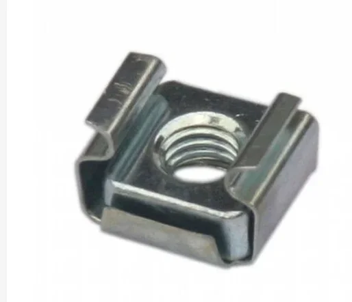

Ich habe mir für meine ganzen Rackgeräte nun diesen Rackwagen bestellt:
Heute angekommen und aufgebaut und da sehe ich dass ja gar keine Gewinde in den Racklöchern zum befestigen sind.
Wie muss man sich das denn vorstellen? Klar, ich dachte auch erst an Muttern die ich noch extra kaufen muss. Aber es ist total umständlich und fummelig
eine Mutter von hinten dran zu halten wenn ein Gerät davor ist, welches 30cm Tief ist..
Ich rafff's nicht.. wie habt ihr das gelöst?

Kann es evtl. sein, dass die Löcher für selbstschneidende Schrauben ausgelegt sind?
Da sind doch eindeutig quadratische Löcher.
Also Käfigmuttern!

Ich fahr jetzt mal in den Baumarkt und schau ob's da Käfigmuttern gibt.
Bis die Deppen mir von JustMusic diese nachgesendet haben ist auch Wochenende.

Defintiv gibts im Baumarkt sowas nicht .. Die verkaufen auch keine 19“ Ware .. eher noch beim Computer Netzwerk Futzi..

Ich habe den gleichen Karren nur von König Meyer. Ich habe die Rackschublade mit gewöhnlichen Feingewinde Schrauben, Scheiben und Muttern montiert. Du brauchst dazu nur einem Schraubendreher mit austauschbaren Aufsätzen.
Edit
Diese Käfigmuttern finde ich nicht so gut gelöst. Sie werden in die Vierkant Löcher geklemmt und stehen ein Stück aus der Auflagefläche heraus und könnten vielleicht das teure Equipment verkratzen.
