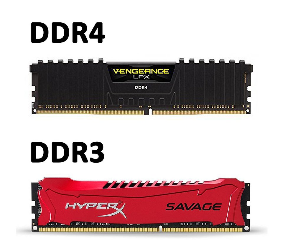

Von schnellerem RAM merkt man aber viel. Ich habe seit ein paar Wochen DDR4 statt 3 und bin wirklich überrascht.
Der o.g. iMac verwendet PC3-12800 DDR3 @ 1600 MhZ
DDR4 passt doch nicht in die DDR3-Slots ..
-> https://www.giga.de/extra/arbeitsspeicher/specials/unterschied-ddr3-ddr4-und-ddr5-einfach-erklaert/
Interessant ist die folgende Aussage gem. dem Link w.o.:
"...Je kleiner die Latenz, desto schneller werden Daten vom Arbeitsspeicher übertragen.
DDR4 hat zwar eine höhere Taktung, DDR3 aber die besseren Timings. In der Praxis kann DDR3-Speicher daher (manchmal) schneller sein."
