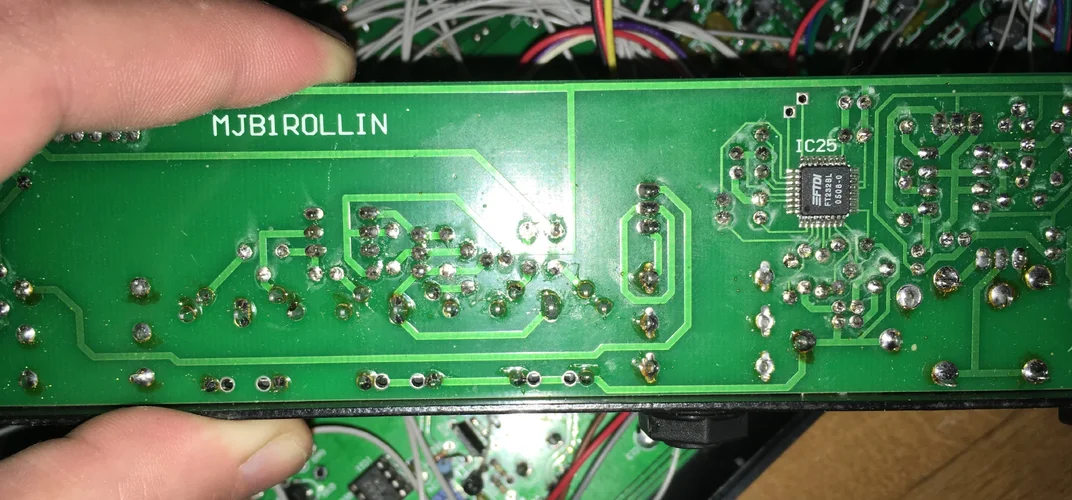

Das kann so nicht funktionieren. (Falsch bestückt.)
wow, dankeschön! Dann weiß ich jetzt, was ich zu tun habe...
Apropos Patterns, die verloren gehen: ist zu erwarten, dass die Patterns auch bei dieser Reparatur (FTDI-chip richtigrum drehen) erhalten bleiben? Weil da ist die Situation ja denkbar blöde... eigentlich wäre es sinnvoll, mal ein Backup zu machen, vor allem vor einem solchen Eingriff -- aber genau das Bauteil, das fürs Backup nötig wäre, ist eben das, was nicht funktioniert.
Stelle mich schon drauf ein, meine Patterns alle als MIDI-Notendaten zu backupen, oder einfach Papier & Bleistift :-/

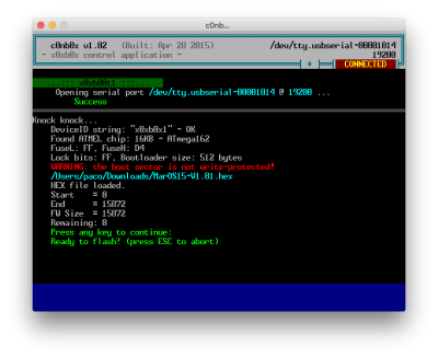

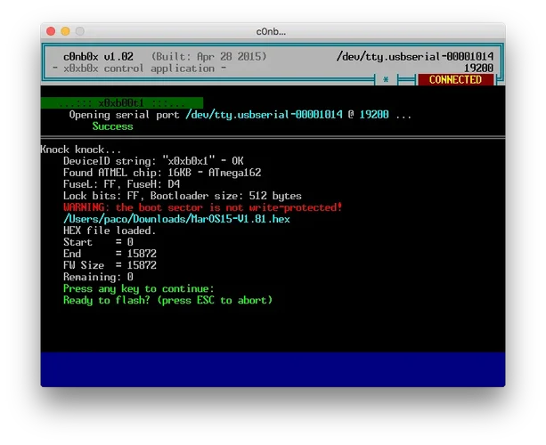

Musste erst mal suchen, bis die aktuelle FW gefunden hatte (MarOS15-V1.81.hex). Jetzt bin ich dabei, die FW zu flashen, was ist zu tun, wenn da in rot steht:
Warnung ignorieren?
