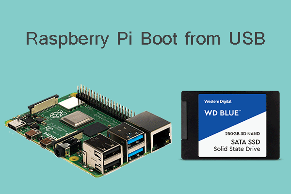

Ich habe mich bei meinen Browse-Raspi (von dem ich das schreibe) auch nicht drum gekümmert, aber das scheint ja wohl outdated zu sein, habe ich aber schon vor Ewigkeiten gelesen, dass es kommen soll ...
Siehe z. b. hier:
Wenn ich da eine SSD dranpappe, dann will ich natürlich auch davon booten.
