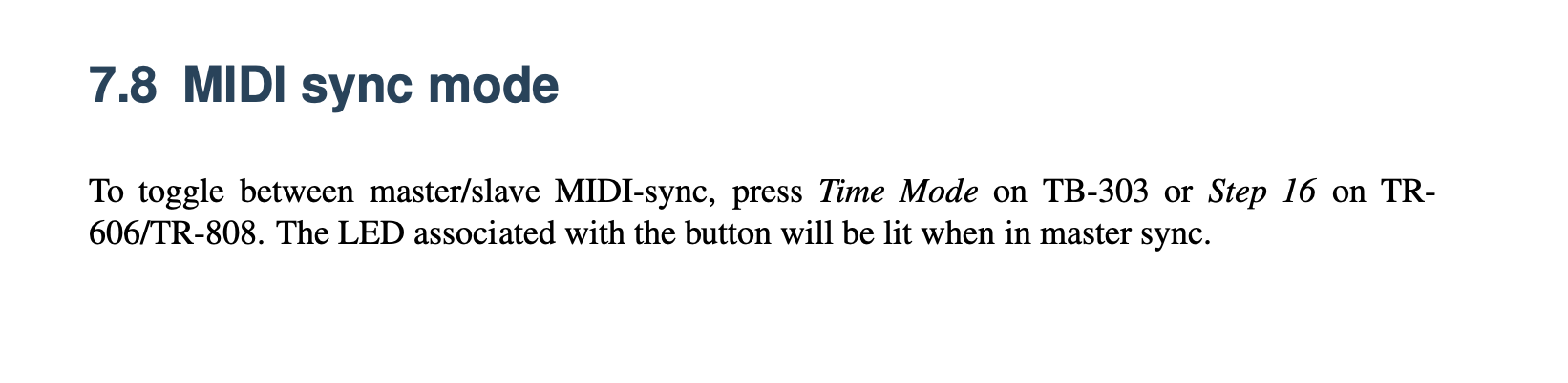

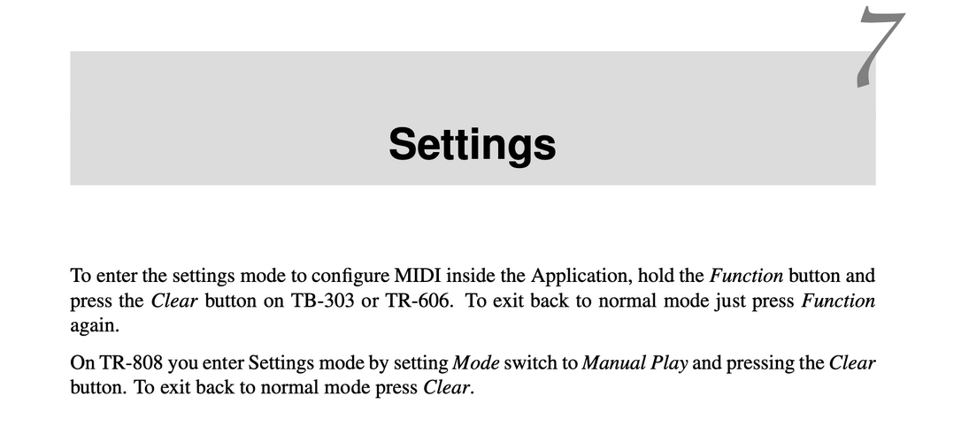

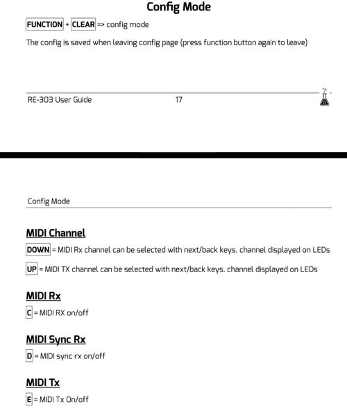

Aber verdammich. Mache ich das richtig?
RE-303 ist an und im Play-Modus.
1. Function und Clear -> Time Mode leuchtet (bin also vermutlich im Config-Mode)
2. Ich drücke C, um den MIDI-Emfang ein-/ auszuschalten
3. Ich drücke D, um den Empfang der MIDI-Clock ein und auszuschalten
4. Ich drücke Function um zu sichern und zurück zu kehren.
Gibt es irgendein feed-back, ob eine Funktion ein- oder ausgeschaltet wurde?
Ich frag nur, weil bei mir nichts funktioniert. Habe zur Sicherheit auch ein Keyboard über MIDI-In angeschlossen. Auch keine Reaktion auf Tastendrücke.
Liegt vielleicht daran: Der User-Guide ist für die Sonic-Potions CPU. Bei mir ist die Pixie drin. Weiß jemand, wo es vielleicht eine BDA für die Funktionen mit der Pixie-CPU gibt?
Jo, switch oben, und sync ist aktiviert!
Passiert allerdings nöscht!
In den Einstellungen sollte auch alles richtig sein! :sad:
Einstellungen hast Du hier nicht. Würde prüfen, ob der Sender das Signal ausgibt. Schalter (Pixie) muss unten sein. Und dann natürlich auch wieder Start/ Stop drücken, dass das Start-Signal kommt, nachdem Du den Schalter ggf. umgelegt hast.
