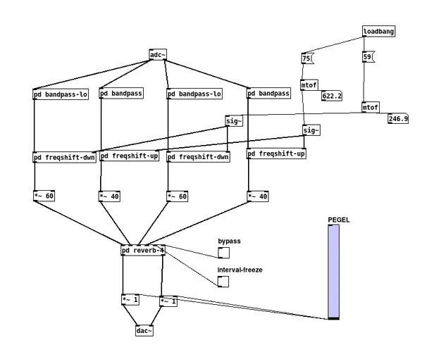

Das Ergebnis gefällt mir schon ganz gut - die Aufnahme geschieht über die Laptop-Mikrofone und die Wiedergabe zeitgleich über zwei Studiomonitore.
Das Geheimnis der Nicht-Rückkopplung ist eine Frequenzverschiebung. Der untere Frequenzbereich des Eingangssignals wird noch weiter nach unten geschoben, der obere noch weiter nach oben.
250 bis 450 HZ -> 0 bis 200 HZ
520 bis 1000 HZ -> 1150 bis 1650 HZ
So gibt es keine Überlappung. Das ausgehende Geräusch erinnert natürlich nur noch entfernt an das eingehende, aber zumindest wenn ich es mit der Lautstärke nicht übertreibe gibt's keine Rückkopplung!
Ein Tonbeispiel mach ich demnächst mal :cool:
So, mein Test-File ist fertig. Ich habe dem PD-Patch noch einen dritten Frequenzschieber (pro Kanal) zugefügt, damit ergibt sich
-250 bis 450 Hz --> 0 BIS 200 Hz
-520 bis 1000 Hz --> 1100 bis 1620 HZ
-1850 bis 3600 HZ --> 3900 bis 5850 HZ
Anhang anzeigen reaktiv-demo.mp3
Der Klang erinnert an Ringmodulation mit Hall - die würde aber eine starke Rückkoppelung ergeben.
du bekommst zwar eine rückkopplung teilweise unterdrückt indem du das signal im hinblick auf das spektrum veränderst, aber das bringt immer auch negative effekte mit sich.
wobei die rückkopplung immer noch voll da ist, man hört einfach nur ihren effekt jetzt weniger.
spätestens wenn die schallquelle bereits ein oscillator/ton/klang ist, willst du definitiv weder das eine noch das andere haben. :)
der naheliegendere weg ist kontaktmikros, nieren, oder generell eher unempfindlichere mikros zu verwenden.
und/oder natürlich den klassischen feedbackdestroyer. diesen kannst du bei einem festen setup (laptop speaker & mic? == bekannte/messbare latenz!) sogar einfach auf eine feste frequenz stellen, die dann perfekt passt.
das funktioniert aber natürlich nicht immer wie gedacht bei "umweltgeräuschen" als quelle, um die es dem TE hier ja ging, sondern nur bei instrumenten und krachmaschinen, die man bewusst anspielt und die ein gewisses level erreichen.
mondgießers eigene theorien hierzu kann ich wie üblich nicht nachvollziehen. wie heißt er eigentich diesen monat? :)

Wenn die von mir verwendeten Filter unendlich steil wären, gäbe es keine Rückkopplung. Ich benutze aber "nur" 72 dB / Oktave bei den Bandpässen. Auch wenn nach der Filterung starke nichtlineare Verzerrungen auftreten - durch die Laptopmikros ist das durchaus möglich - kommen Signalteile in Frequenzbereiche, wo sie nicht hingehören, und es koppelt zurück.
du verstehst offenbar nicht, was eine rückkopplung überhaupt ist.
von audio nach audio, oder bessser gesagt von lautsprecher zu mikro, findet per definitionem immer eine rückkopplung statt, und das muss auch so sein, weil das in jedem system zum thema "reaktive musik" so ist.
bandpassfilter verwendet man vor phaseshiftern einerseits wegen dem bandlimiting und andereseits weil es keine perfekte hilbert transform gibt, die das spektum komplett abdeckt.
und wenn du phaseshifter als basis eines feedbackdestroyers benutzen willst, musst du die dinger um 0 herum kontinuierlich modulieren, denn statisch wird es einfach nur zum hörbaren spezialeffekt. :)
witzigerweise ist das prinzip mit den phaseshiftern für den feedback destroyer das älteste von allen, was später durch den notchfilter mit autogedöns abgelöst wurde, weil das in einem wesentlichen punkt besser ist: es springt nur bei bedarf an und lässt das signal ansonsten durch wie es war.
wenn du es gut machen willst, kannst du natürlich prima beides kombinieren. die ein oder andere digitale hardwarelösung macht genau das.
das dritte denkbare system ist adaptiv, so wie der TE es schon anregte: IR vom raum nehmen und auf basis dieser transferfunktion dann das signal gaten wenn es zu laut wird.
das stinkt aber auch. :) denn wenn später zuschauer im raum sind, hat der dann plötzlich ganz andere eigenschaften.
die präferierte lösung bleibt daher das nierenmikro...
