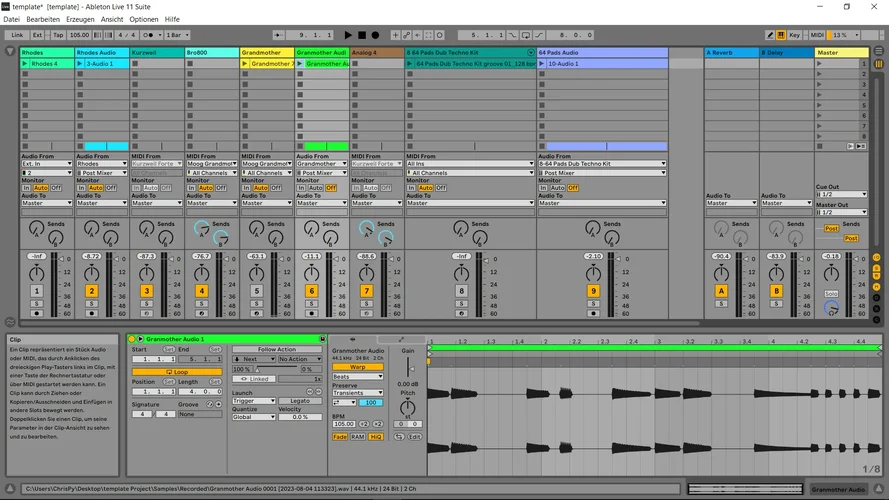

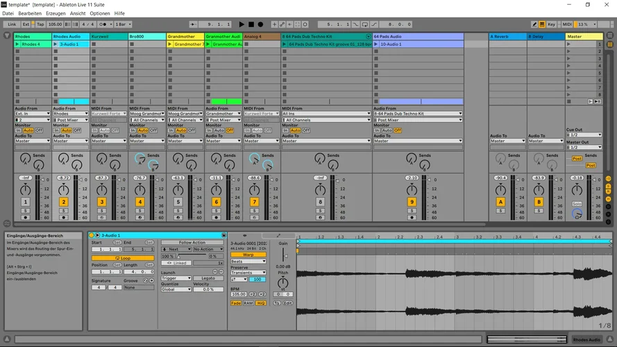

Ich versuche gerade mir ein Template für Ableton Luve zu basteln, da ich so ein bisschen Richtung Push 3 schiele.
Setup im Beispiel:

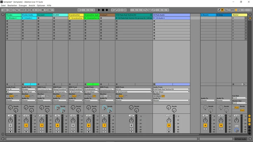

Moog Grand Mother und Fender Rhodes gehen in's Behringer UFX 1604, und dieses per USB in den Rechner als Audiointerface.
Beides als External Instrument im Ableton Live eingebunden, und zusätzlich noch ein Preset Dub-Kit.
Zur Verdeutlichung meiner Gedanken habe ich einen Loop der jeweiligen Spur als Audiotrack aufgenommen.

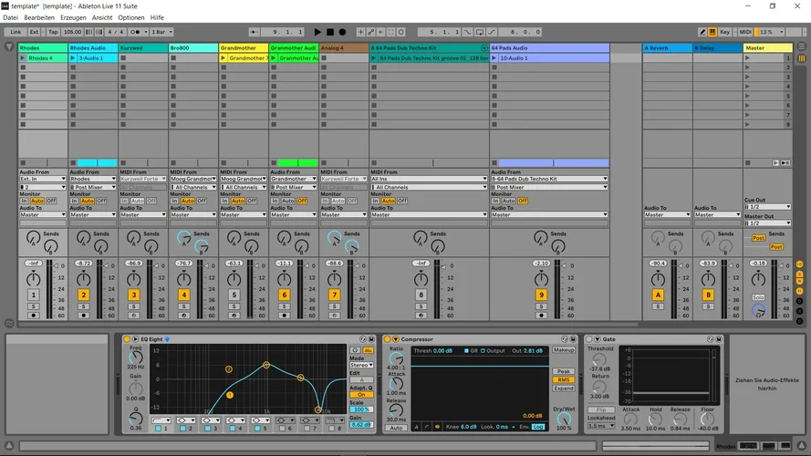

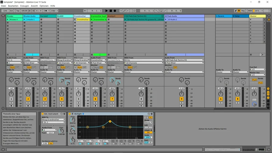

Meine Gedanken waren: Das Preset Kit von Live klingt ziemlich fertig poliert und aufgepumpt, ich möchte meine externen Instrumente auf einen dazu passenden Pegel bringen.
Ich habe die Fader am Pult runter gezogen, und über das Gain der einzelnen Kanäle die Instrumente passend auf Lautstärke zu dem Kit gebracht (beim Rhodes auf Grund des
niedrigen Pegels und Rauschens noch EQ mit Gain und Kompressor mit Gain auf die Spur gepackt, Grand Mother hat nen EQ für den Klang bekommen. Keine Effekte in der Master-Kette).

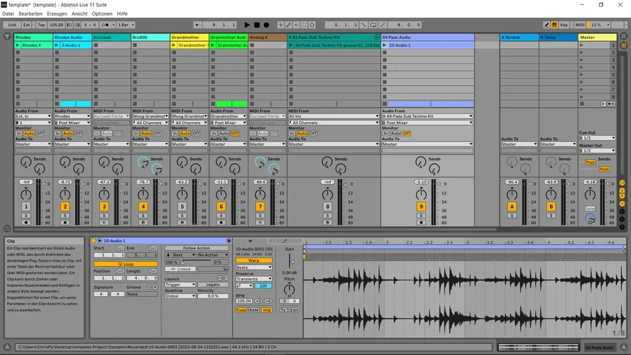

Wenn man sich jetzt die drei Audioaufnahmen anguckt, sieht man dass trotz zueinander passender Lautstärke das Ableton Kit mehr Pegel hat,
und die Pegel von Rhodes und Grant Mothter irgendwie niedrig aussehen (oder interpretiere ich da was falsch?)
Kit:
Grand Mother
Rhodes

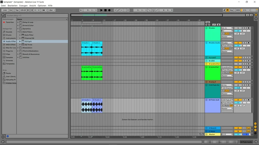

Ansicht in Arrangement View

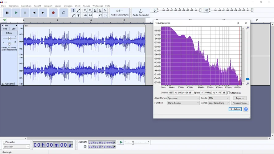

Wenn ich das Ganze jetzt rendere, und im Audacity betrachte, sieht es so aus:
Anhang anzeigen test.wav
Ziemlich viele Pegelspitzen, aber es klang da für mich recht laut und stimmig.
Dachte ich. Dann habe ich das mit einer fertigen Produktion (irgendeine persische Popmusik) verglichen, und ich hab gedacht:
Oh krass, das geht ja noch viel viel lauter.

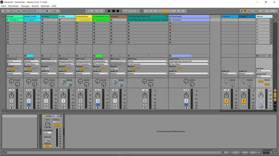

Ich habe einen Limiter in den Ableton masterkanal gepackt um die Pegelspitzen abzufangen

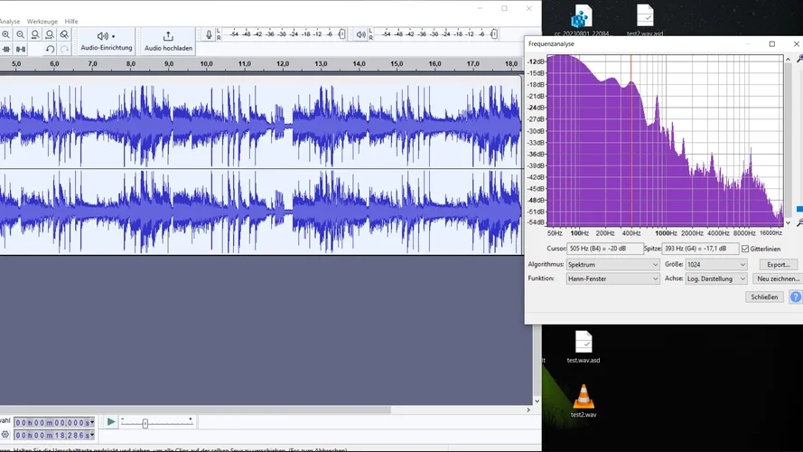

Danach sah es so aus
Anhang anzeigen test2.wav
und war schon mal lauter.
die Pegelspitzen sind aber immer noch da, der Limiter hat halt nur aufgepumpt und dafür gesorgt dass nix übersteuert.

Das interpretierst Du gewissermaßen falsch. Lautstärke ist nicht gleich Dynamik. Die Pegelspitzen kommen von den percussiven Sounds die sehr transientenreich sind.
Der Moogbass und das Rhodes haben diese starken Transienten nicht. Du vergleichst quasi RMS mit Peak-Level.
Um nun auf Lautstärke zu kommen, muss man natürlich die Pegelspitzen irgendwie abfangen, bzw. die Dynamik mit einem Kompressor zurücknehmen.

Wenn man mein 2. Beispiel betrachtet, die Spektralanalyse - da sind die unteren Frequenzen bei -12 DB...wo müssten die stehen um halbwegs
mit "typischerweise ausproduzierten, aber nicht übertrieben aufgepumpten" Sonds mithalten zu können?

Also, in dem Falle - Kompressor auf das Dub Kit und die Spitzen abfangen,
Wenn man genau hin sieht sind es nur einzelne Peaks die wesentlich lauter sind, vermutlich ist es der Rimshot Sound, der so heraussticht?
Da würde es vermutlich reichen, mit einem Limiter nur ca 2-3 db "abzufangen".
Das kann man so pauschal nicht sagen, das kommt auf das fertige Arrangement an.
Edit: Wenn der Peak nun bei -12db ist und das so tief dann hast Du noch viel Luft nach oben. Zum einen wäre der Peak bei fertigen Masters bei -1 bis 0 db und zum anderen ist die Frequenzverteilung laut dem Snapshot sehr basslastig. Da hat Florian nicht ganz unrecht mit dem was er schreibt. Wobei ich einen Cut bei 120 Hz schon für recht hoch halte, ich würde da eher mit einem Tilt- oder Shelving Filter herangehen, bzw. mit einem HP der nicht ganz so steilflankig ist. Im Livebereich ist das eh noch ein bisschen anders, da würde man wohl kaum die Dynamik bis zum Level eines fertigen Masters begrenzen.
M.i.a.u.: freidimensional
Damit kann ich was anfangen :supi:
