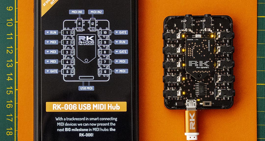

ich hab mir mal n RK-006 besorgt um damit incoming Midiclocks zu zerteilen oder multiplizieren.
Das funktioniert auch sehr gut und ist echt n mächtiges Werkzeug, weil man eine Midi-clock an 10 Outputs senden kann . Jede kann eigene Teiler, Shifts haben und wahlweise als Midi oder analoge Gateclock ausgegeben werden.
Allerdings ist mir aufgefallen das kein Start/Stop ausgegeben wird, wenn das Gerät am Computer-USb hängt und die Midi-Clock von Midi-Input 1 kommt. Über USB (also z.B. von der DAW) wird clock inkl Start/Stop weitergeleitet.
Trenne ich die Computer-Vebindung und versorge es so mit nem USB-Netzteil , funktioniert die Ausgabe von Start/Stop vom Midi-In 1 tadellos.
Ich hab schon dem Support geschrieben, wollte das Problem aber mit euch teilen. Vielleicht weiß ja sogar jemand einen Rat?
P.S. es irritiert mich das der Hersteller selbst das Gerät mal RK006 und mal RK-006 nennt

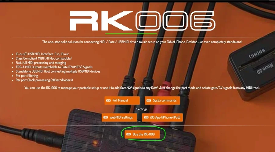

man muss wohl dafür den Soft-Thru-mode auf "Always" stellen
das geht nun, aber negative clock-Shift funktioniert nicht. (ich hätte einen prerun erwartet wenn man negative shifts einstellt, aber nix)
Für negative Shifts werden leider nur die anderen clocks positiv verschoben.
