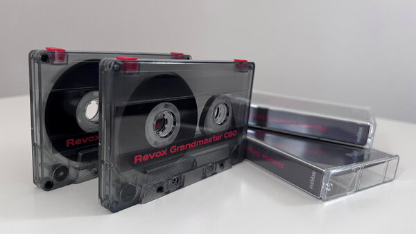

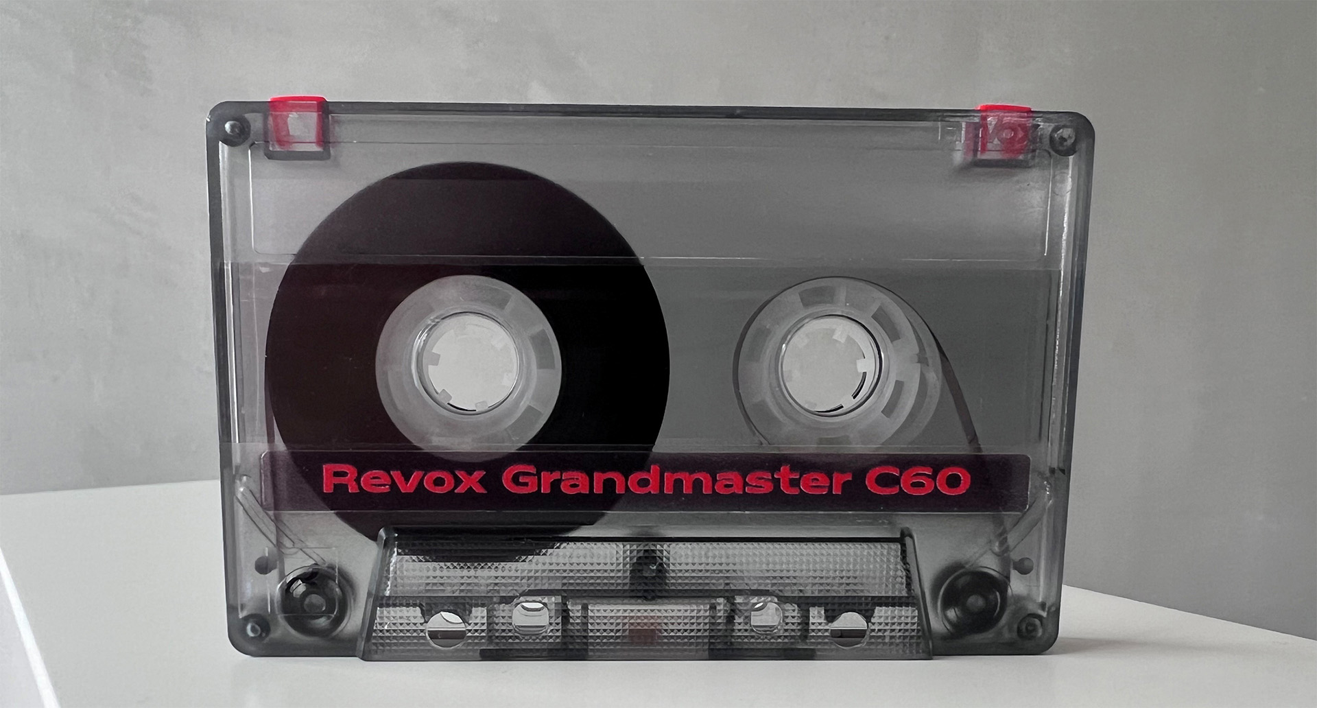

Vor wenigen Tagen gab Revox bekannt, eine Type-I Studio-Cassette anbieten zu wollen. Neben den bewährten RTM-Bändern wird es also demnächst weitere Alternativen für analoge Audioaufnahmen geben.
Verfügbar als C60 und C90, jeweils Type-I.
Bestellbar im 5er Pack (C60 = €45,- und C90 = 50,- .. was rund 9-10,- pro Kassette ausmacht).
Weitere Besonderheiten:
• Produktion in den Varianten Lauflänge C60 und Lauflänge C90
• Revox exklusives, legendäres Grandmaster Typ I (Ferro) Kassettenband aus aktueller Produktion
• Revox exklusives 5-fach verschraubtes Design-Gehäuse aus europäischer Produktion
• Transparente Kassettenbox (Snap Box)
• Wiederverwendbare Aufnahmesperre
• Einlegekarte mit 4 Beschriftungsfeldern
• 2-faches Aufkleber-Set in hoher Qualität
• handgefertigt in der Revox Manufaktur in Villingen
