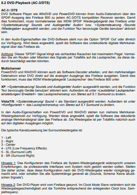

Laut Anleitung sollte das auch möglich sein, Dolby Digital / DTS ist aber auf den digitale SPDIF-Port am Interface beschränkt und dein AV-Receiver muss die Dekodierung übernehmen:
Quelle: https://archiv.rme-audio.de/download/fface800_d.pdf
