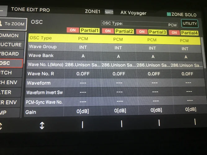

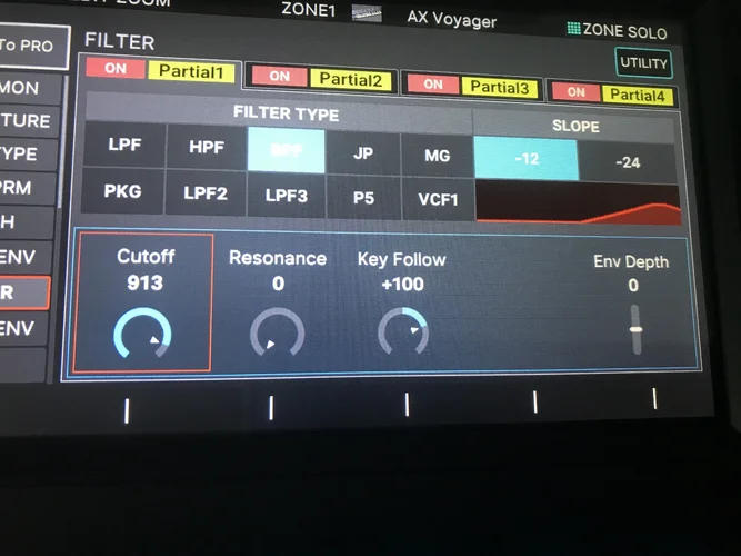

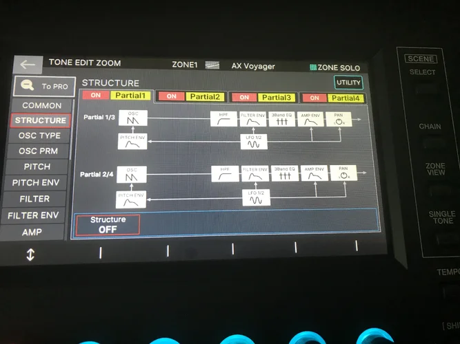

Genau, aber man kann das ganze durch die verschiedenen Filter jagen.
Die PCM Synthese ist sehr umfangreich, bis 4 OSC, und was sehr geil ist, man kann schon mit einen Partial/OSC fette breite Klänge machen.
Eine Wave links eine rechts, siehe Bild, es sind viel Waves vorhanden die den L/R Zusatz haben, die wenn man einsetzt wird das ganze richtig breit, mit einen OSC! Richtig geil diese Feature :)

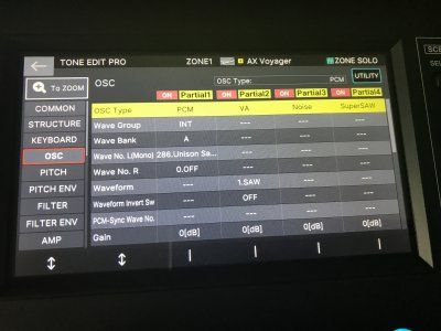

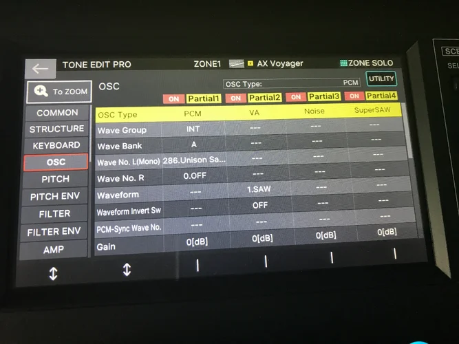

Wie weit geht denn die Synthese bei den PCM Geschichten , mal so aus Sicht eines Ambientschraubers. Die Syntheseformen lassen sich ja wahrscheinlich nicht mischen sondern nur Rolandtypisch Stacken?
Man kann die Synthese Arten doch mischen, ist mir jetzt erst aufgefallen, entweder ging das früher nicht oder ich hab es nicht gesehen.
Ist aber nur im ProModus ersichtlich...
