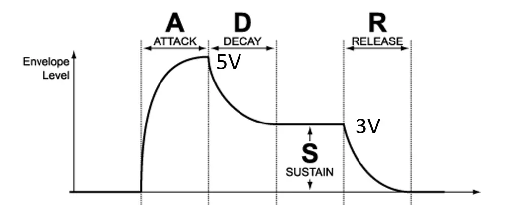

Viele analoge Hüllkurven sind exponentiell, da wird ein Kondensator ge- und entladen, über einen Widerstand, den man einstellen kann.
Sehr schnell laden und ganz langsam entladen geht da z.B. recht schwierig gleichzeitig, weil man für lange Zeiten einen großen Kondensator benötigt und diesen dann sehr schnell laden müsste (=viel Strom auf einmal, was man nicht haben will).
Man kann auch mit einer höheren Spannung laden, die dann am Ausgang gekappt wird auf 5V oder 10V. Also man bekommt praktisch ein Plateau zwischen Attack und Decay. Das ist wohl typisch für moog, das kann man sich auch nachbasteln durch Clippen der Hüllkurve.

Die Hüllkurven in Juno 6 und Juno 60 werden analog per Lade- / Entlade-Vorgang eines Kondensators erzeugt. Diese sind im Prinzip Log/Exp (für genaueres siehe https://www.elektronik-kompendium.de/sites/grd/0205301.htm)
Die Hüllkurven des Juno 106 werden zwar in der CPU gerechnet. Sie dürften annähernd, denen des 60 entsprechen. zB der JX-3P hat digital gerechente, aber nur sehr ungefähr exp/log-artige Hüllkurven. Der Juno-106 ist da schon deutlich besser
Allgemein gesagt sind eigentlich alle analogen Hüllkurven immer gleich, da alle Kondensatoren dieser Welt das gleiche Ladeverhalten haben. Die Frage ist nur ob man sehr schnelle Ladezeiten feinfühlig genug einstellen kann. Klassisches Beispiel: beim Korg MonoPoly ist der Regelbereich für schnelle Ladezeiten so eng, dass er fast in der Auflösungsgenauigkeit des ersten Millimeters der Potis untergeht. Erst wenn man die totale Ladezeit durch Verkleinern des Kondensators deutlich runtersetzt, kriegt man eine genügend feine Auflösung der kurzen Ladezeiten am Poti (Modifikation bei https://www.florian-anwander.de/korg_monopoly/modifications.html)

Sorry: das ist althergebrachter Unsinn (wenn man mal davon absieht, dass es jedem erlaubt ist, mit Modular jeden Quatsch zu machen, den er machen will - es gibt da keine Vorschriften).
Wenn wir aber mal ingenieursmäßig denken, dann gilt folgendes: Unser Gehör braucht ungefähr eine exponentielle Signalsteigerung um diese Steigerung als lineare Lautheitsänderung zu interpretieren. Wenn wir eine exponentielle Signalsteigerung brauchen, dann benötigen wir entweder ein lineares VCA das von einer exponentiellen Steuerspannung kontrolliert wird, oder eine exponentiell reagierendes VCA, das dann von einer linearen Steuerspannung angesteuert wird.
In guten analogen Synths gibt es daher ein lineares VCA für die analogen (exponentiellen) Hüllkurven und ein separates exponentielles VCA für die (lineare) Modulation durch den LFO (alternativ gibts auch VCAs die einen Modulationseingang nach dem Exponentiator haben).
Wenn man - wie Du vorschlägst - ein exponentiell reagierendes VCA mit einer exponentiell verlaufende Hüllkurvenspannung ansteuerst, dann ist die wahrgenommene Lautheitsänderung nicht mehr linear. Das mag natürlich manche Leute freuen, klingt aber erstaunlicherweise meistens eher dünn, statt knallig.

Hier ging es ja um Kurvenform (auf dem Oszilloskop, nicht für das Gehör).
The Missing Link ist, wie du erklärst, dass das Lautstärkeempfinden nicht linear sondern exponentiell ist (daher auch in dB gemessen).
Das heißt für Amplituden sind Exp Hüllkurven mit linearen VCAs nicht unpassend.
Man kann sich dann noch überlegen, wie rum der Anstieg und Abfall gebogen sein sollte bzw. wie sich natürliche Klänge bzw. gut klingende Klänge darstellen (z.B. gedämpfte Schwingung von System 2ter Ordnung usw.).
Der Ansatz mit dem Lade- und Entladeverhalten vom Kondensator ist natürlich richtig.
Aber nicht die ganze Wahrheit. Bei den integrierten Hüllkurvenchips mit Spannungssteuerung ist das Resultat sehr dicht an der Vorstellung.
Aber bei den "diskret" aufgebauten Hüllkurven mit Dioden und Transistoren als Schalter weicht das i.A. an ein paar Stellen deutlich ab.
Das ganze fängt mit dem Attack an. Der hat einen frei wählbaren Parameter: bei wie viel % der Ladespannung sitzt der Umschaltzeitpunkt zum Release? Denn da kann man ja nicht ewig warten, bis der exponentielle Anstieg seine asymptotischen Endwert erreicht hat. (Bei 15V Systemen ist das oft 10V von 15V Ladespannung. )
Beim Umschalten von Attack auf Decay machen viele Hüllkurven einen Sprung, auch wenn Suustain auf 100% steht. (Typischer Schaltungsfehler, weil da zwei getrennt erzeugte Spannungen verwendet werden, der Decaywert hat oft die 20% Toleranz vom Poti drin.)
Der Ausklang vom Release erfolgt oft über eine Diode, dann klingt der gegen Ende viel langsamer aus als "exponentiell". Das wird bei der Ansteuerung des VCAs ebenso typischerweise von einem Ansteuerversatz um eine Diodenschwelle "kompensiert". Dabei fällt das dann nicht mehr groß auf. Aber Tönhöhenmodulationen per Hüllkurve laufen auch noch über viel Sekunden aus, selbst wenn die Modulation eigentlich sehr schnell eingestellt ist.

Zum einen gibt es den VCA Baustein, der auf eine lineare Spannung (entspricht im Prinzip dB) eine exponentielle Verstärkung erzeugt. Das ist wie bei der Umrechnung dB nach linear: V_out_linear = 10^(V_in_dB/20)
Andererseits gibt es das Relaxationsverhalten bei RC Gliedern für eine Zeitkonstante tau=R*C:
V(t) = Va + (Ve-Va)*(1-exp(-t/tau))
Da tritt wieder die Expontentialfunktion auf, um von der Anfangsspannung Va zur Endspannung Ve zu kommen, jedoch in einem ganz anderen Zusammenhang. So kommen dann die typischen ADSR Kurven zustande, siehe Bild. Dabei tritt die obige Gleichung dreimal auf, bei Übergang zum Maximum, beim Decay-Abfall zum Sustainlevel und schließlich in der Releasephase.
Jetzt kann aber der VCA immer noch entweder linear oder exponentiell auf diese Steuerspannung V(t) reagieren, so wie zuvor angedeutet.
.webp
Dieses Bild wiederum entspricht einer linearen ADSR Kurve als Kontrollspannung, angewendet auf einen exponentiellen VCA.

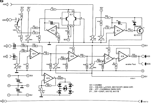

Aber nur dann wenn wenn ein Exponentiator vor dem OTA hängt. Die eigentlichen Chip-Cores der VCAs sind ja immer eigentlich linear stromgesteuerte Verstärker. Die einfachste Version damit einen spannungsgesteuerte Verstärker zu machen ist es mit dem Steuersignal durch einen Transistor zu gehen, der dann einen entsprechenden Strom an den Verstärker durchlässt. Will man den OTA exponentiell ansteuern, dann kommt eine Exponentiator-Schaltung davor. Besonders schön beim Formant-VCA zu sehen:
IC6 und IC7 sind die OTAs (die eigentlichen "Verstärker").
Das lineare VCA tut so: In IC2 werden die Steuerspannungen für den linearen VCA summiert und dann geht es über den Transistor T1 (ganz rechts) in den Steuereingang von OTA IC8
Das exponentielle VCA tut so: Die Steuerspannungen werden summiert und gehen direkt in die exponentierende Doppeltransistorschaltung. Der rechte Transistor des Doppeltransistors liefert einen exponentierten Strom an den OTA IC6.
