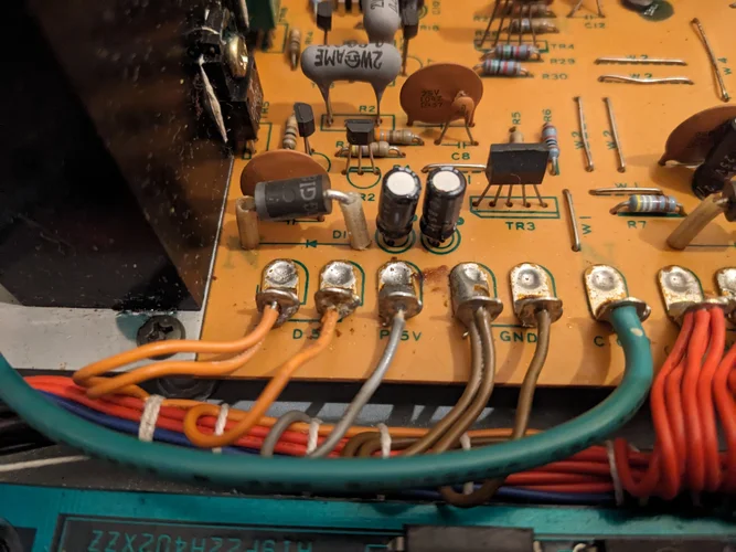

Hallo zusammen,
Mein Jupiter 6 hat in den vergangenen Tagen immer öfter Aussetzer (Freezes, Verstimmungen erst zwischen Stimmen, dann zwischen Oszillatoren, bei letzteren steigernd, je länger das Gerät an war, bis zu 3 Halbtöne), die per Neustart für eine Weile verschwanden, aber wieder kamen. Nachdem das heute auch nicht mehr half, habe ich ihn aufgemacht um als erstes die Ausgangsspannungen des Netzteils zu messen. Die Werte sind ok, auch die Batteriespannung, nur: Seit der Messung geht gar nichts mehr. 😱
Nach dem Anschalten leuchtet nur die LED des Bender/ LFO 2 Boards sowie Protect Write (wenn hinten aktiviert). Das Control Panel ist komplett tot, kein Ton.
Steckverbindungen sitzen fest, es gab aber ohnehin keine mechanischen Einwirkungen.
Habe zum Phänomen bislang nur wenig im Netz gefunden. Meist wird ein CPU Problem vermutet, direkt oder indirekt.
EDIT: Nun befürchte ich, dass bei der Messung was schief gelaufen sein könnte. Ich kann nicht ausschließen, aus Versehen die analog Erdung (am Testpunkt) mit der digital Erdung am Ausgang des Netzteils über das Voltmeter verbunden zu haben. Kann das schädigende Auswirkungen auf den Digital-Bus / die CPU haben? Würde aber das das komplette Haupt-Panel inkl LED lahmlegen?
Hatte jemand von euch zufällig mal das gleiche Problem oder eine Einschätzung parat? Danke!

A.GND und D.GND sind lt. Schaltplan direkt verbunden. Deine Vermutung mit dem Messgerät halte ich für nicht korrekt. Das Service Manual vom JP-6 ist sehr gut strukturiert und die Teile der Schaltung sind sogar markiert und mit der Funktion beschriftet. Sehr vorbildlich.
Das Netzteil verwendet allerdings nicht die üblichen Festspannungsregler der 78/79er Reihe.
Neben der üblichen Sichtkontrolle auf mechanische Probleme und defekte Lötstellen, ausgelaufenen Kondensatoren etc. sollten mit einem DVM die genauen Spannungen am Netzteil gemessen werden. Mit einem Osci schaut man sich die Qualität an. Man misst mit einem ESR Tester, der in circuit kann, die Elkos im Netzteil aus. Dann das Reset-Signal prüfen, das sind einige Komponenten involviert. An der CPU selber sollte man mit einem Osci auch sehen können, ob sie arbeitet. Im Service Manual sind eine Reihe von Diagrammen, an denen man sich orientieren kann.
Ich würde das aber einem erfahrenen Service-Tech geben. Ohne Plan im Digitalteil herumzufummeln halte ich nicht für angebracht.
Wenn nur die LED vom Bender LFO blinkt, dann ist die 5V Versorgung tot. Der LFO des Benderboards ist eine der wenigen Komponenten, die in Ihrer grundsätzlichen Funktion nicht vom digital-Teil angesteuert wird.
Das Netzteil verwendet allerdings nicht die Üblichen Festspannungsregler der 78/79er Reihe.
Vielen Dank @swissdoc und auch an die anderen. Dann werde ich mal einen Profi das Netzteil bzw. die CPU genauer überprüfen lassen.
Das passt nicht ganz zusammen, aber Du kannst es ja nochmal nachmessen. Es gibt eine eigene Sicherung und einen eigenen Gleichrichter für den 5V Teil im Netzteil. Das kann man schnell selber prüfen. Nur i.d.R. hat es ja einen Grund, wenn etwas dort durchbrennt. Altersschwäche ist möglich, aber eher liegt es an einem Defekt weiter im Inneren. Ohne die 5V macht der Digitalteil natürlich keinen Finger krum.

Wie gesagt, die Spannungen an allen Testpunkten sind ok, die Lötstellen m.M.n. auch. Unregelmäßigkeiten/ Spitzen habe ich noch nicht überprüfen können, werde ich demnächst durchführen lassen.

Das mit den Tantals hat sich dann doppelt erledigt. Erstens gibt es gar keine im JP6 und zweitens lebt die PSU incl. 5 Volt ja offenbar.
ich tippe mal auf ein Problem mit dem Reset Signal der CPU, bin mir nicht mehr sicher ob es aktiv high oder low ist. Du kannst den Reset pin mal messen (Abhängig von der Schaltung kann es ohne Oszi bissle schwer sein)
