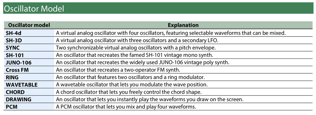

  • #313
Aber erzähl mal bitte, @Summa, in welchen Modellen 4 Oszillatoren zur Verfügung stehen ... Vielleicht will ich den SH-4d dann auch?... :) Zwar unwahrscheinlich, aber wer weiß ... ;)
  • #314
Der SH-4D hat im SH-4D Model 4 OSCs
M.i.a.u.: Summa
  • #317
Schade, dass es den Ring Modulator nicht in allen Modi gibt.
Die SH-4d ist eher einfach gestrickt, für jemand der schnell eine bestimmte Sorte von Sounds machen oder editieren will stehen die entsprechenden Modelle/Spezialisten und eine Roland typische FX Sektion zur Verfügung - jeder weitere Parameter wär' für das Bedienkonzept wahrscheinlich eher kontraproduktiv.
Für mich ein schönes Gartenspielzeug - auch dank Batteriefach oder Betrieb mit mitgelieferten USB Kabel an 'ner Powerbank oder am Laptop/Tablet/PC/Mac etc. bei Bedarf auch als Audio Interface einsetzbar. Live und Unterwegs sollte das ganz gut funktionieren, hier in der "Studio" Umgebung hätte ich eher weniger Verwendung für.
