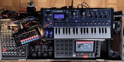

Die „Kleine“ hat jetzt doch tatsächlich noch ein Plätzchen in meinem Live-Setup neben der MPC Live gefunden:
Die Gründe:
1. Für fließende Übergänge wollte ich eine zweite kleine Groovebox, die irgendwie noch ins übervolle Case unter den Casedeckel passt.
2. Ich wollte - neben MPC Live und Quantum, unbedingt auch wieder „Roland-typischen“ Sound für live haben. Sowohl für Grooves als auch für Keyboard-Sounds, auch EPianos und AcPianos...
3. Für die zweite Groovebox wollte ich Fader für fließende Übergänge, da da sehen kann wie die Pegel der einzelnen Spuren sind (im Gegensatz zu den Endlosencodern der MPC Live).
Die ersten Eindrücke sind wirklich gut. Da die MC-101 bei mir nur „zweite“ Groovebox ist, interessiert mich da eh kein tiefes Soundediting. Das Ding ist für Grooves nur dazu da, einfache rhythmische oder Synthsachen zur MPC Live dazu zu bauen.
Der „Roland-Sound“ mischt sich sowohl mit der Live als auch gelayert mit dem Quantum sehr gut. Tipp, weil es vielleicht nicht für jeden klar sein könnte: Die Synth-Spunds unbedingt von extern über eine vernünftige anschlagsdynamische Tastatur mit Aftertouch spielen.
