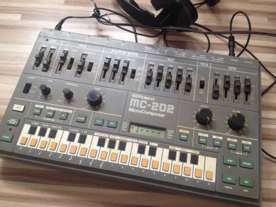

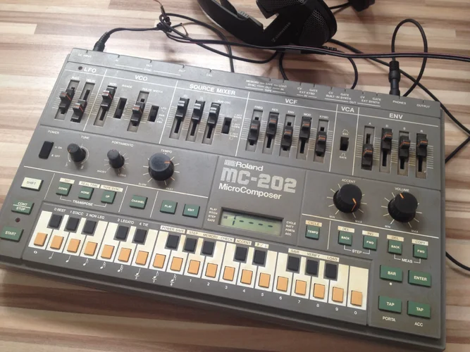

Der Sound macht mich tierisch an, erinnert an Extrawelt und nervt mich nicht wie eine 303.
Die grundlegenden Fragen wären somit erst einmal geklärt, löschen zum Beispiel,
jetzt müsste ich noch wissen wie ich Accent und Portamento auf die Noten lege ...
Rest ziehe ich mir dann im read the fuckin manual rein ...
Eine Frage noch, was sagt ihr zum Wert der 202?
Paar Potis kratzen ... 2 Schrauben im Gehäuse etc ...
