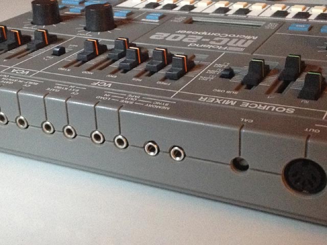

Also ich will das auch machen - hab jetzt die Buchsen in geschlossener Bauform mit Schaltkontakt vor mir liegen - von aussen sehen sie den originalen sehr sehr ähnlich, und ich habe vor die beiden ungenutzen Bohrungen im Originalgehäuse zu nutzen. Weil da natürlich kein Platz ist, hab ich mal eben alle Bauteile die im Weg waren auf die Rückseite verfrachtet (7 Widerstände, 3 Transis) - hab jetzt massig Platz und fräse jetzt mal die Bohrungen im Gehäuse auf ... die Buchsen kommen dann mit etwas Heisskleber rein oder gleich Epoxid (Falls die irgendwann mal rausmüssen fräs ich die halt komplett raus und mach neue rein).

Hat alles so geklappt ...
Testweise Heisskleber - aber man sollte Epoxid verwenden
schönes Ergebnis - must have sound ...

saubere arbeit, zaph! habe auch schon mit dem gedanken gespielt, die extra durchbrüche zu nutzen, bin aber nicht auf die idee gekommen, die komponenten umzuverfrachten. welche buchsen hast du verwendet?
die verwendeten Buchsen: US Pat. 3536870 - Japan Pat. 976235 - 3,5mm Mono mit doppeltem Schaltkontakt, ohne Rändelschraube
- gibts auch in der E-Apotheke um die Ecke für 90 cent
- unendlich viele Bauformen - im Laden sollten man schaun das der Ring möglichst klein und vorn möglichst plattgeschliffen ist - dann ist man optisch näher an den originalen. Die abfotografierte ist fast perfekt aber davon hab ich bisher nur eine.
- die doppelte Feder/Schaltkontakt bieten guten Halt auch wenn man nur einen hier braucht
- breite Fläche zum fixieren
