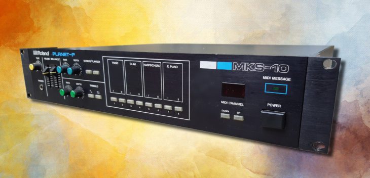

Moin,
der Postmann hat mir gerade einen wunderschönen MKS-10 vorbeigebracht, es war gleich Liebe auf den ersten Ton ❤ genau der richtige "unaufdringliche Grit" den viele Rolands aus dieser Zeit haben
Wer hat auch einen, irgendwelche Tips etc.? Es gibt wirklich sehr wenig bis gar keine Infos dazu hier im Forum und im ganzen Netz...

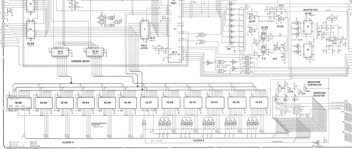

Die Engine ist recht digital bei den Oszillatoren. Viel lässt sich da nicht modifizieren, ausser eine Anpassung der Resonanz des Filters. Siehe meinen Kommentar bei Amazona.de.

Die Klangerzeugung ist echt spannend. Die Pulswellen von den programmierbaren Teilern schalten eine Spannung ein und aus. Diese Spannung ist der Envelope. Es ist quasi AM auf Envelope-Voltages. Müsste man echt mal am Modular ausprobieren.
M.i.a.u.: Max
Lustige Mod: das sind ja zwei Teilergruppen (unten die ersten sechs ICs und die zweiten sechs ICs):
Man trennt die Clockleitung zwischen IC48 und 37 auf und bastelt sich einen zweiten in weiten Bereichen stimmbaren Masteroszillator (oben rechts im Ausschnitt). Das sollte in der Summe Cross-Mod artige Sounds ergeben.

das scheint ja wirklich ein hässliches Entlein zu sein, das mit ein paar Mods durchaus das Potential zum Schwan hat ?
da muss ich mich mal mit auseinandersetzen wie das alles funktioniert...
