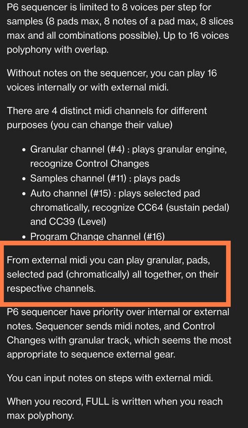

Eine einfache Frage an die P-6 User:
Mit meiner Sequencer-App kann ich ja alle 16 Midi Kanäle parallel ansteuern.
Kann ich dann vom P-6 gleichzeitig ein Sample chromatisch spielen (über einen bestimmten Kanal) und über einen anderen Kanal verschiedene Samples über Notenwert triggern (also wie bei ner Drummachine: C1 - kick; C2 - Snare; etc)?

Es kam eine ähnliche Frage im Elektronauts forum. Hier die Antwort:
Nach meinem Verständnis ist "all together" die Bestätigung das es funktionieren sollte.
Natürlich unter Beachtung der Polyphonie.
Es werden 3 Midichannel genutzt: Sample Midichannel SCH zum triggern der Pads, Granualr Midichannel GCH für granular und Auto Midichannel ACH um das aktuelle Pad chromatisch zu spielen.
Siehe Seite 94.
Nachtrag zur eigentlichen Frage: Ja geht alles gleichzeitig.

Ach das funkioniert nur wenn die Granular + KYBD buttons leuchten, hatte zuvor erwartet dass es mit nur KYBD ginge.
Geil!
