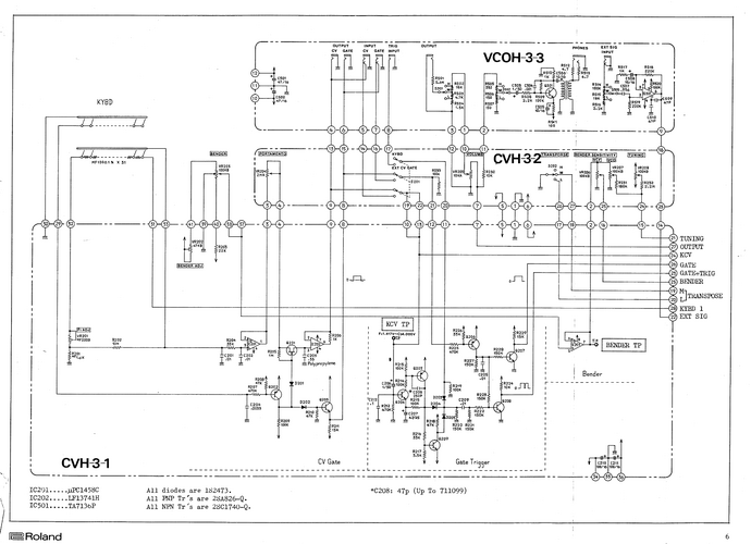

Hi, ich hab ein Problem mit dem SH-1. Hatte den länger nicht angeschlossen und wollte gerade wieder damit Musik machen. Nun aber spinnt das Keyboard herum. Die erste halbe Stunde war alles super und nun geht der Fehler nicht mehr weg.
Über externes CV/Gate gespielt, ist alles wie es soll- Wenn ich das interne Keyboard spiele, dann ist das Tracking falsch. Der Ton eiert ab und an, wenn man mehrere Tasten gleichzeitig drückt . Die Abstände der Oktavspreizung ändert sich auch, je nachdem ob man die Töne legato spielt oder nacheinander. Ich vermute den Fehler irgendwo auf diesem Board, auf der linken Seite unterhalb Portamento. Dort ist die Tastatur angeschlossen. Komme aber momentan nicht wirklich weiter. Hat jemand vielleicht eine Idee? Könnte das an einer defekten Diode liegen?

Leider ändert das nichts. Wie gesagt, mit externem CV-Gate klappt es. Der SH-1 hat ja auch noch einen Kippschalter, um zwischen Keyboard und EXT CV zu wechseln. Der SH1 war auch erst vor 6 Monaten im Service und wurde professionell gereinigt. Potis und Fader laufen alle störungsfrei.
Ich glaube, auf dem Board ist eine Sample and Hold Schaltung für die Keyboardspannungen. Ich vermute, dass dort irgendwo der Fehler liegt. CV Out liefert die gleiche. krumme Spannung. Will jetzt aber auch nicht ziellos Transistoren wechseln.

Könnte irgendwo in diesem Bereich (Ausschnitt aus dem großen Bild) der Fehler liegen?
Aaah, mit dem Video wird das Problem klar. Das liegt ggf. an der Strom-Quelle "KYBD 1" für die Keyboard-Spannungsteilerwiderstandskette (Q316 und R341 - Service-Manual Seite 8).

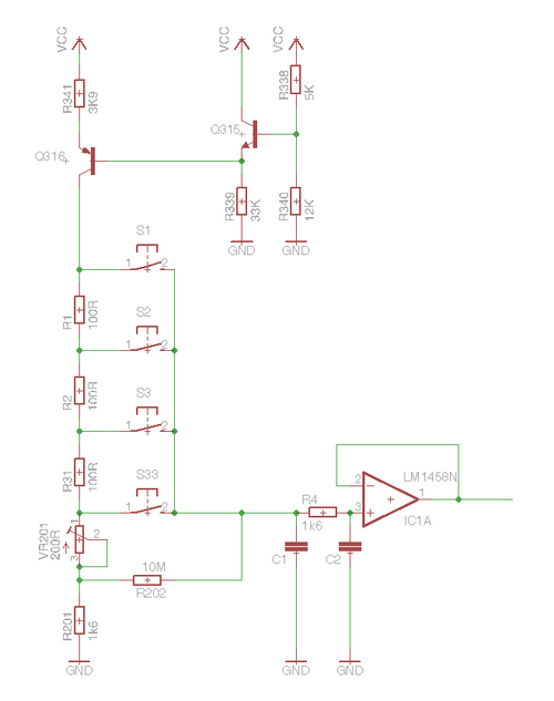

@Maffez : Ich gestehe ich verstehe nicht, wie die Keyboard-Schaltung nicht(!) das Verhalten zeigen kann, das @Tom Noise feststellt. Warum funktioniert das Keyboard überhaupt mit Lowest Note Priority? (Das tut es definitiv - habs gerade an meinem SH1 ausprobiert, weil ich echt verunsichert war)
Her mal die Schaltung:
Die Widerstände R1 bis R31 stellen die Widerstandskette in der Tastatur dar. Tatsächlich sind es 31 Stück. Der OpAmp buffert ja nur die Spannung, die an der Sammelschiene der Taster anliegt. Diese Spannung entspricht dem Spannungsteiler der sich aus R341, den Widerständen R1 - R31 und dem Gesamtwiderstand von VR201 + R201 mit einem Abgriff irgendwo dazwischen ergibt, wobei ich VR201 jetzt mal mit 100R annehme. Die Wirkung von R202 auf den Spannungsteiler kann man wegen seinen 10M m.E. vernachlässigen. VCC beträgt 15 Volt.
Nehmen wir an, es ist S1 gedrückt, dann hat der Spannungsteiler ca die Werte 3k9 : 5k, die Ausgangsspannung ist ~8,4V
Nehmen wir an, es ist S33 gedrückt, dann hat der Spannungsteiler ca die Werte 7k2 : 1k7, die Ausgangsspannung ist ~2,8V
Nehmen wir an, es ist sowohl S1 als auch S33 gedrückt (also der Extremfall von "zwei Tasten gleichzeitig gedrückt, dann hat der Spannungsteiler 1k7 : 3k9, die Ausgangsspannung müsste ~4,5V sein.
Wie kommt es überhaupt dazu, dass die faktisch eintretende Verkürzung der Widerstandkette R1 bis R31 keine Auswirkung hat?

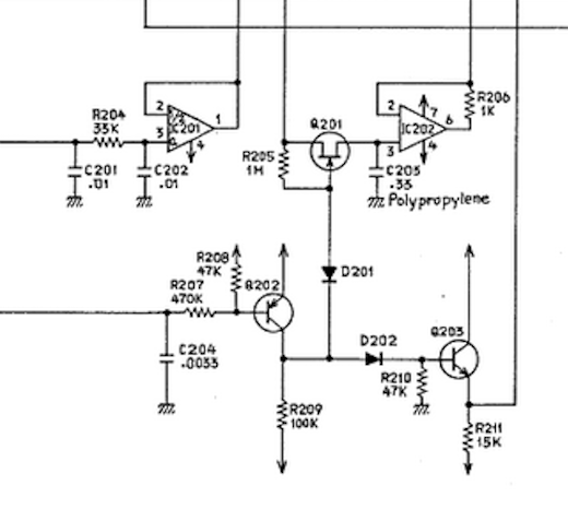

Mal zum Anfang, so wie ich es gerade kapiere. Entweder Fehler am Keyboardmechanismus oder der S/H porta Schaltung. Man könnte das ausschließen, indem man CV an IC201, PIN1 testet oder anzapft (oder halt Pin1 der porta reglers), denn das ist VOR der S/H Schaltung. Glitcht es an der Stelle, liegt es am keyboard. Ist es okay, dann liegt an am S/H.
Q201-C203-IC202 agieren als CV sample and hold; wenn VR204 mitspielt, dann als porta (glide and sample, quasi, statt sample and glide). Bei Keyboardkontakt geht die Node R207-C204 auf Masse, richtig? Das schließt Q202 und das widerum löst den sampling prozess aus (Q201 schließt). Lässt man die Keyboardtatsten los, öffent Q202 und C203 hält den letzten Pegel. Spielt man legato, bleibt Q202 offen und C203 ändert den Wert enstprechend, bis wieder die tasten losgelassen werden der Kondensator auf hold bleibt.
Abgesehen von den Widersdtandsketten im key Mechanismus ist das die einzige Stelle, an der zwischen legato/nicht zwei grundsätzlich untershciedliche Zustände sind (abgesehen von der gate trigegr schaltung, die hier jedoch nicht relevant ist). deshalb meine ursprüngliche vermutung, das was an der SH schaltung direkt nicht passt (entweder C203 oder der s/h schaltmechanismus).

Nein. S1 schließt ja zu s33 gegen masse, d.h. kann nicht höher als ca 2,8V sein. es gilt der weg des gerintsten widerstandes, d.h. alles zwischen s33 und 1s wird irrelevant, da die jha auch kurzgeschlossen sind. deshalb lowest note priority.">

Wir haben folgende Widerstandskette, die den Spannungsteiler darstellt: VCC -> R341->(Q316) -> S1 -> S33 -> VR201 -> R201-> GND. Der Spannungsteiler setzt sich also aus R341(=3K9) einerseits und VR201+R201 (=1k7 wenn ich für den Trimmer die Mittelposition annehme) andererseits zusammen.
X / 15V = 1K7 / (3K9 + 1K7)
X = 15V * 1K7 / 5K6
X = 4,5535...V

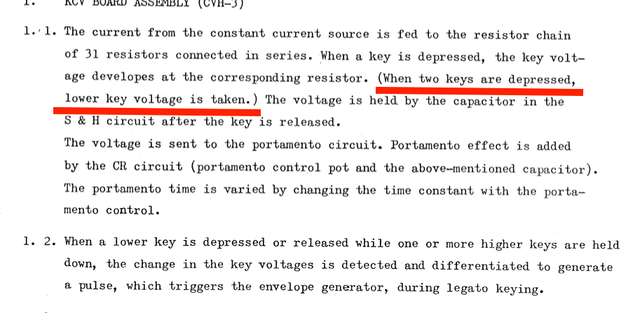

Oh, ich hatte dann doch Recht. Laut service manual schon auch so beschrieben:
und die Seite unten von Ray Wilson erklärt, warum das in low note priority resultiert: https://musicfromouterspace.com/analogsynth_new/SINGLEBUSSKEYBOARD2007/SINGLEBUSSKEYBOARD2007.php
Relevant ist dort der Absatz gleich unter dem Schaltplan (bauteilnummern wilsons schaltplan, nicht sh1; Fettung von mir): "The current through Q1 stays the same regardless of load (within reason) with a 37 note keyboard it is loaded with 3.6K (36 100 ohm resistors) plus the 475 ohm resistor R5 for a total of 4.075K. When you press one note at a time the load on the constant current source does not change but when you press more than one key at a time the load presented to it changes due to the fact that you are shorting the resistors between the two pressed keys. This is a monophonic keyboard i.e. you only get one output of 1V/octave from the keyboard. When two keys are pressed the lower note takes precedence. This is due to the current being constant."
Ist mir noch nicht gänzlich begrifflich, da ich mich hier grad zum ersten Mal mit so keyboardschaltungen auseinandersetze, aber so scheint es wohl zu sein, oder? lg

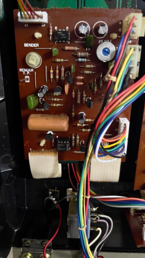

Hab ich gemacht. Messe an beiden der Pins 2,52V für Note F1, 4,28V für F2 und 6,06V für F3. Ebenso am Anschlusspunkt 32 vom Keyboard kommend. Die Spannung geht auch mal hin und her, wenn der Ton zwischendurch einbricht.
