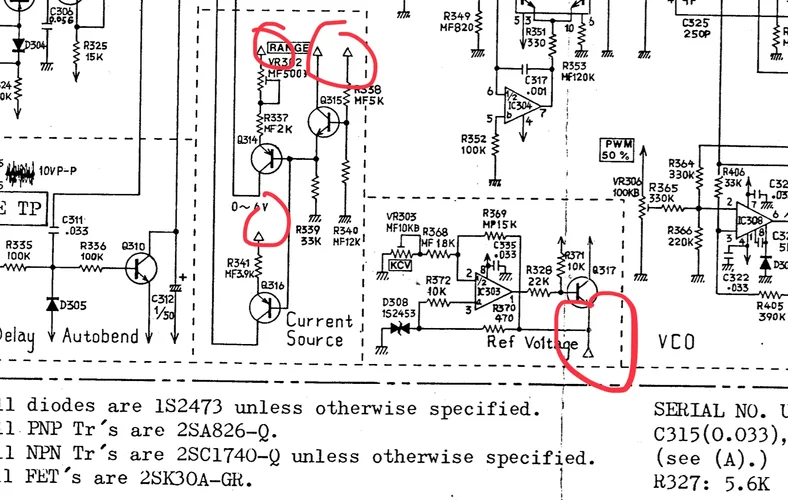

Was mir noch nicht klar ist: An Punkt 28, Blatt 6 im Service Manual, also die Keyboardspannung von Q316 kommend: Muss da 15V anliegen? Dort messe ich etwa 7,7V.

Bei Q316 liegt die REF voltage an, über r341. Grad keine ahnung, wieviel volt, aber unten bei q317 ist, wo die rauskommt.

Bei Q317 messe ich um die 11 Volt. Ebenso an R341 und dahinter zum Transistor Q316 die erwähnten 7.7V. Das scheint dann doch okay zu sein. Mich verwirrt, dass die Versorgungsspannung stabil bleibt, wenn der Ton zwischendurch eiert. Was er auch nur dann macht, wenn man zwei Tasten gleichzeitig drückt. Dann bricht der Ton immer mal wieder ein und fängt sich wieder.
Von den krummen Intervallen abgesehen. Da kommt ja wesentlich mehr als 1V pro Octave hinter dem Keyboard raus. Könnte irgendein Bauteil im Keyboard selbst hinüber sein? Ich denke, ohne Ausbau und zerlegen des Keyboards kann ich da nichts erkennen.

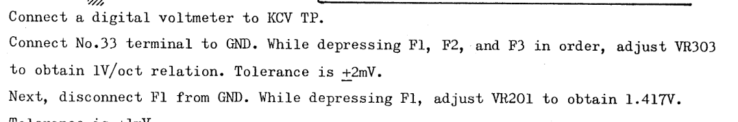

Ich bin gerade auf diesen Absatz zum Abgleich gestoßen. Wenn ich F1 drücke, komme ich gar nicht unter 2,4V. Anscheinend ist die Versorgungspannung (respektive die Spannung vom Keyboard kommend) dann zu hoch oder verstehe ich das falsch?

Yup, verstehst du richtig. Vr303 oktavspreizung, was ja zu passen scheint, und F1/vr201 Frequenz der niedersten note am kb. F1 vorher laut Angabe von masse trennen. Lg

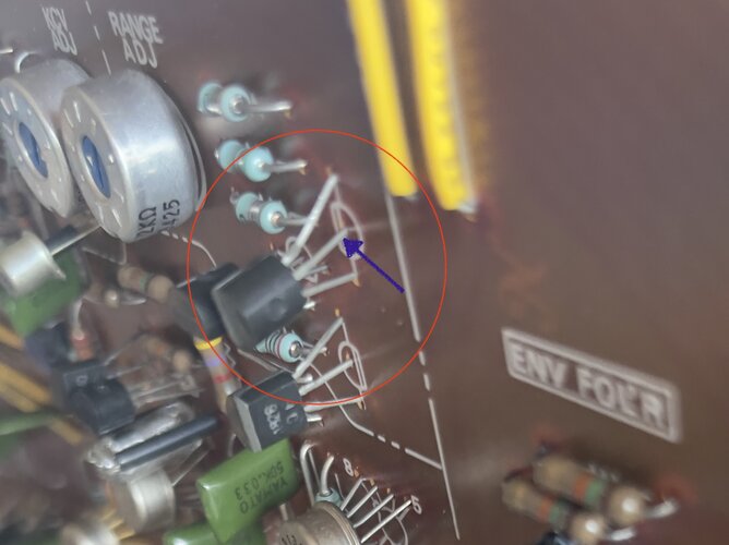

An diesem Punkt (der Basis??Von da geht’s raus zum Steckverbinder) bei Q 316 kann ich eine instabile Spannung in Richtung Keyboard messen. Sie bricht jedesmal zusammen, wenn der Ton eiert. Bei den äußeren Kontakten bleibt die Spannung stabil.
Vermutlich ist die Spannung mit bis zu 7V an der Stelle auch zu hoch, so dass zwischen einem Oktavintervall mehr als 1V pro Oktave vom Keyboard kommt.
Ich denke, dass Florian da vollkommen richtig analysiert hat und Q 316 der wahrscheinlichste Übeltäter ist, oder?

ja, das ist der collector bei Q316. wenn di spannung am emitter (also zu R341 hin) nicht rumeiert, wird der wahrscheinlich wirklich futsch sein.
Soweit ich weiß, könnte man einen 2SA1015 als Ersatz versuchen, falls du so einen da hättest.

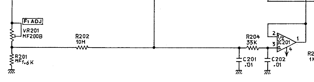

Ach so, wenn ich mir den Schaltplan so anschaue, könnte es auch an C201 und/oder C202 liegen oder?

Mich irritiert die Tatsache, dass das Keyboard zwischen 2 Oktaven soviel Spannung raushaut. Ich kann nicht erkennen, welche Spannung an Q-316 korrekterweise anliegen sollte.
Nochmal: da liegt keine feste Spannung an. Das ist eine Konstantstromquelle, keine Konstantspannungsquelle. Die Spannung ändert sich, sobald man eine oder mehrere Tasten drückt.

Ach ja, ich muss mal eben berichten wie es weiterging: Nachdem der SH-1 im letzten Jahr überholt wurde (Werkstatt Matlak, auf Kosten vom Händler Analogia.pl - was für ein Service!!) und danach erst einmal einwandfrei funktionierte, habe ich ihn benutzt und zwischendurch für ca. 6 Monate nicht mehr angefasst. Neulich schalte ich ihn ein und DERSELBE Fehler wieder! Heute mal Q316 genauer angeschaut und einfach auf Verdacht die Kontakte an Q-316 und diversen anderen Stellen im Verlauf des Schaltplans nachgelötet. Jetzt scheint es endlich behoben zu sein. Tuning top, kein Eiern des Tons mehr. Ich bin nun zu 99,9% sicher, dass es eine kalte Lötstelle war. Danke auch nochmal an @fanwander für den Tipp mit diesem Transistor.
