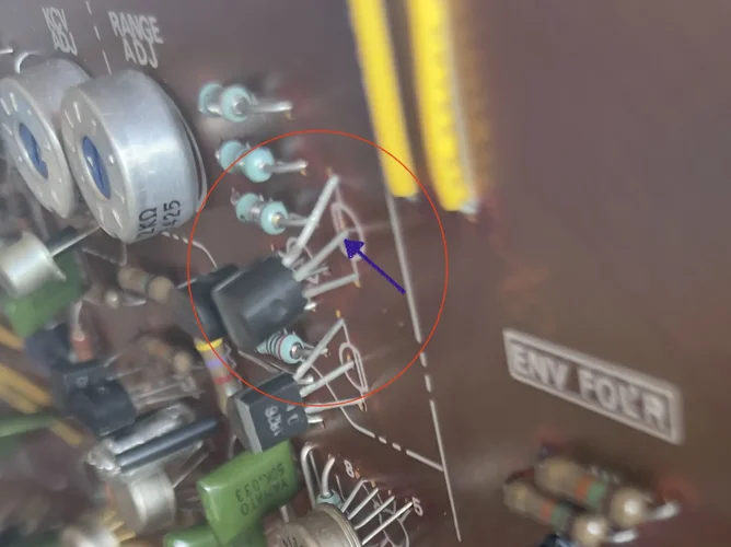

An diesem Punkt (der Basis??Von da geht’s raus zum Steckverbinder) bei Q 316 kann ich eine instabile Spannung in Richtung Keyboard messen. Sie bricht jedesmal zusammen, wenn der Ton eiert. Bei den äußeren Kontakten bleibt die Spannung stabil.
Vermutlich ist die Spannung mit bis zu 7V an der Stelle auch zu hoch, so dass zwischen einem Oktavintervall mehr als 1V pro Oktave vom Keyboard kommt.
Ich denke, dass Florian da vollkommen richtig analysiert hat und Q 316 der wahrscheinlichste Übeltäter ist, oder?

ja, das ist der collector bei Q316. wenn di spannung am emitter (also zu R341 hin) nicht rumeiert, wird der wahrscheinlich wirklich futsch sein.
Soweit ich weiß, könnte man einen 2SA1015 als Ersatz versuchen, falls du so einen da hättest.

Ah ok dann hat der den Collector in der Mitte. Dann wühle ich mal, was ich noch an Teilen da habe. Kann natürlich auch sein dass VR201 Kontaktprobleme hat, da schaue ich lieber auch noch mal genauer hin.

Ach ja, ich muss mal eben berichten wie es weiterging: Nachdem der SH-1 im letzten Jahr überholt wurde (Werkstatt Matlak, auf Kosten vom Händler Analogia.pl - was für ein Service!!) und danach erst einmal einwandfrei funktionierte, habe ich ihn benutzt und zwischendurch für ca. 6 Monate nicht mehr angefasst. Neulich schalte ich ihn ein und DERSELBE Fehler wieder! Heute mal Q316 genauer angeschaut und einfach auf Verdacht die Kontakte an Q-316 und diversen anderen Stellen im Verlauf des Schaltplans nachgelötet. Jetzt scheint es endlich behoben zu sein. Tuning top, kein Eiern des Tons mehr. Ich bin nun zu 99,9% sicher, dass es eine kalte Lötstelle war. Danke auch nochmal an @fanwander für den Tipp mit diesem Transistor.
