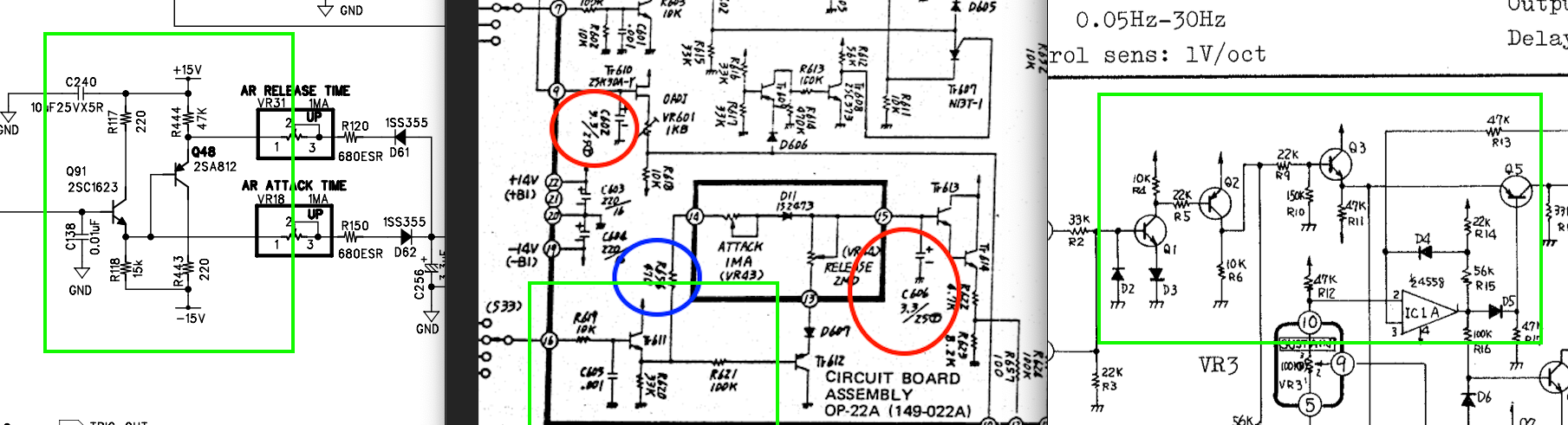

Erstes Ding ist, man liest öfter was zu "schlappen" Hüllkurven, AR udn ADSR ohne Schnapp... (etwa hier: https://modwiggler.com/forum/viewtopic.php?t=141390)
AR wäre generell schneller zu bekommen, indem man C606 (3.3uf) durch einen kleineren Wert (2.2uf/ 1uf) ersetzt. ADSR selbe Sache bei C602 (3.3uf). klassisches Schalten zwischen zwei Kondensatorwerten eben auch, wie man es von Frequency Central, Döpfer und anderen kennt.
Wenne s darum geht, A des AR schneller zu kriegen, dürfte man bei geringerem Wert für R656 (470 ohm) gut liegen. Die minimale Decayzeit der ADSR ließe sich bei R607 (220 ohm) noch etwas nachjustieren. Generell sind die Hüllkurven "klassisch Roland", wobei bei späteren die ausgangsseitigen FET Buffer durch OPA-Buffer ersetzt sind.

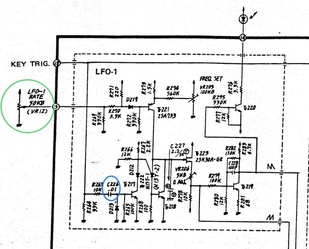

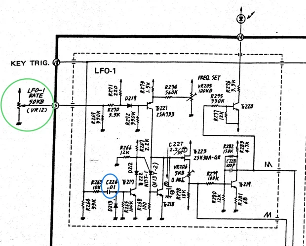

LFO 1 - Cooles Ding, welches einem Rampe und Säge liefert. Keytrigger liefert einen LFO Reset bei Tastenanschlag, was sich
unterbrechen ließe, indem man die Verbindung zwischen R263 und C226 per Schalter (temporär) unterbindet. Lustig wäre eventuell,
den Teil vor/bei C262 zu duplizieren für einen besonderen Retrigger Eingang (bei dem man dann weitere LFOs/VCO für den Zweck nutzen könnte (son Mod bei meinem Odyssey Modul macht mir Freude). Die LFO Geschwindigkeit (da gibt's auch einB Korrelat bei ARP) ist intern schon per CV gesteuert (VR12 liegt zwischen Masse und Positiver Versorgungsspannung). Man könnte ziemlich leicht einen extra CV Eingang für LFO1 Geschwindigkeit bauen. Die grundlegende Geschwindigkeitsspanne des LFOs liegt bei C227 (2.2uf).

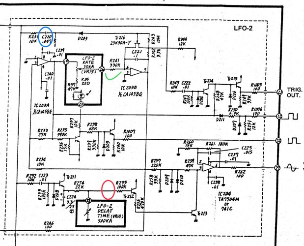

LFO2 - dieser LFO ist klassischer orientiert. Bei R231-C220 könnte man Reset durch Keytrigger unterbinden/anders zugänglich machen. Geschwindigkeit per CV wäre ein komplexerer Umbau. Die Geschwindigkeit(sspanne) selbst liegt bei C221 (100nf) und bei R241 (330K) ((+VR13 und R24)). Per Schalter einen separaten 100k Widerstand über R241 schalten wäre ein easy Mod für zwei grob-Geschwindigkeiten. Die einzelnen Wellenformen lassen sich natürlich leicht abgreifen udn nach außen legen (z.B. auf Buchsen) - Triangel nicht vergessen... :) Den Sinus inklusive seiner Delay/Fade-in Zeit kann man auch bearbeiten. Delay ist etwas krude geschaltet - keytrigger befüllt C224 (3.3uf), welcher sich über VR14 zeitlich variabel entlädt - die Spannung an dem Kondensator steuert per TR212 und TR213, was an Sinus LFO Signal (gewonnen durch Dioden Clipping der TRI Wellenform) gegen Masse gezoppt wird. Ist C224 leer, ist das Trasistorenventil zu, d.h. Sinus eiert fröhlich dahin. Trennt man die Verbindung zwischen VR14 und R255, läuft der Sinus *immer*. CV Eingang per 100k Widerstand an Base TR212 und man kann die Stärke des Sinus fernsteuern - besser noch: Schaltbuchse zwischen R254 und VR14 für Flexibilität.

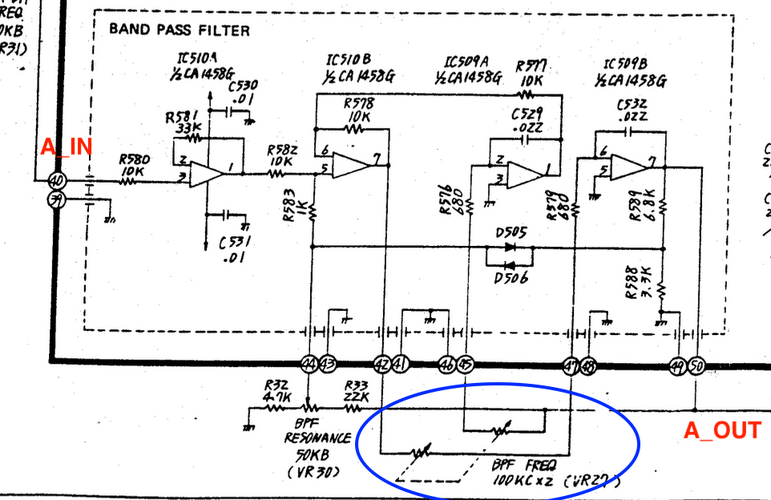

So, komplexere Schaltungen erste Runde. BANDPASS FILTER. Da ist noch etwas mehr Spekulatius meinerseits.. Das Ding basiert auf einer State Variable Topologie
mit zwei Integratoren. Resonanz (inkl. dioden clipping; vgl. SEM etc.) ist Bandpass-Ausgang zurück in den Eingang geregelt per VR30, und Frequenz, wie bei ollen EQs halt nur per Doppelregler. Wäre spannend, die anderen Teile der SVF Konfig mal anzuhören und auch die Reso evtl zu tweaken (R33 verändern). Am begehrtesten ist sicher, Cutoff per CV steuerbar zu machen. Dazu muss man die Funktion des Doppelpotis VR27 durch VCAs ersetzen - am leichtesten ist da ein LM13700, nur wäre vielleicht auch cool, noch v/oct Tracking dabei zu haben und evtl. auf Linearität hin zu justieren. Linearisierter SSI2164 wäre hier evtl. interessant. Würde sich lohnen, wenn es cool klingt.

@Maffez Wie würdest du die CV Steuerung der Frequenz machen? Kann ein VCA das Doppelpoti ersetzen?

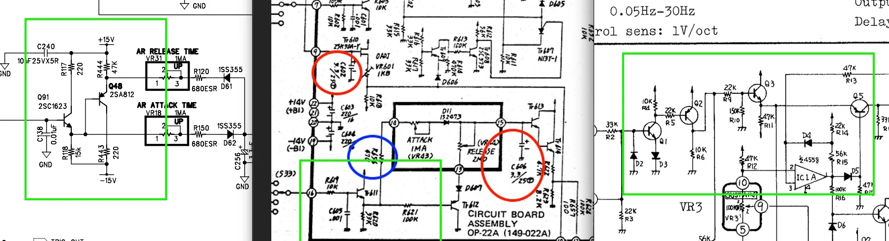

Die Frage ist, ob es an der Geschwindigkeit liegt oder aber an der Art der Entladung des Kondensators?
Bei der AR wäre, glaube ich, BE-Ladung ehjer das Ding, denn schlappes Aufpumpen schuckt dann auch potenziellen Schnapp bei der ADSR. Zum konkreten Vorgehen würde ich im Kontext hören wollen, was passiert. Eibfachster Weg mwie oben angezeigt, den Widerstand zwischen Attackregler und *Pumpe* reduzieren. Per Analogie (siehe ARP 2600 und entsprechende attack boost tweaks, oder gleich die AR von Odyssey), dürfte man annehmen, dem einzelnen NPN etwas Hilfe beseite zu stellen. Hier mal drei verschiedene Arten (links Odyssey, mitte sh5, rechts system 100m 140er Modul - das ist halt ne ADSR), bei denen die zwei äußeren meinem Empfinden nach schnell können...
Beim Sh5 hat man einen NPN, der halt öffnet bei GATE. ODDY und 140 zeigen mehr oder weniger komplex verkettete Transistorenschalter, die über dem Schwellwert auf/zureißen (bam, oida!...), statt halt so langsam irgendwie mal die Tür aufschieben. Oddy ist nice, da leicht "anders", denn bei Gate Signal schließt der Schalter, und +15V sausen dann über R444 in die Schaltung, welche ohne GATE einfach in Masse wandern. Timingkondensator selbst ändern ist halt ein klassischer Trick, den man zumindest mal ausprobierne kann.
Bei der ADSR ist attack aufpumpen (quasi) potenziell auch eine Sache, meistens sprechen Leute bei "schlappempfinden" auch über Decaxy, was man hier zumindest schneller abklingen lassen könnte, indem man (oben schon vermerkt), den 220 ohm Widerstand gegen null ohm schiebt. Müsste man auch hören - 220ohm klingt erstmal nach nicht viel, aber bei den Minimoog envelopes (andere Baustelle, klar), war ich überrascht, wie viel 100ohm in einem ähnlichen Kontext ausmachen können.

Klar, zwei VCAs, ein LM13700 o.ä. Das bedeutet, ein Festwiderstand in der Höhe des Poti Wertes kommt dann in den zu regelnden Kreises des VCA? Der einfach halber rede ich von einem VCA weil beide sicherlich identisch aufgebaut werden.
I dadats (täte es) so tun (mal aus der Hüfte Raus) - VCA zwischen die punkte schalten, wo pins 1/3 und 4/6 des poti wären. VCA Steuerung wirkt dann wie poti drehen. Das Poti selbst würde ich dann zweckentfremden für VCA CV - was den Vorteil hat, daß man dann gleich ne CV Eingangsbruchse dazuschalten kann. Also die VCAs nicht parallel sondern wirklich *anstelle*.
IM LM13700 datenblatt geht auch was mit OTA als variabler Widerstand, ich selbst, würd erstmal ganz simpel easy VCA machen: 100k und 1k spannungsteiler an +IN und 1k and OUT (die bufferstufe am 13700 weglassen), dann so 47K und PNP an labc, einfaches poti an +5V, wiper an labc, dann feintunig anfangen (d.h. widerstaände um VCA rum wertemäßig anpassen). CV eingang dann halt auch an labc - auf die Weise hätte sowohl das Poti als auch CV Wirkung, kämen einander aber nicht in den Weg.
Spannender/Schwieriger wäre dann die linearisierung der steuerung. tom wiltshire hat auf electricdruid ne gute seite für den 13700, und oben hab ich was zur linearisierung eines 2164. notfalls dann irgendwo trimmer mit rein, wenn man resonanz okatvrein spielen möchte.
ganz krass wäre natürlich die OPAs um die Integratoren herum in der Originalschaltung gleich durch OTAs zu ersetzen, aber das wäre wohl kind mit wanne ausschütten

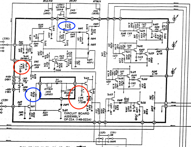

Die schlappe Preset Hüllkurve ("Gate") kann man gate-mäßiger machen, indem man C606 (1uf) durch irgendwas zwischen 1nf und 10nf ersetzt.
Möchte man den Hub der Hüllkurve erhöhen (ohne den keytrigger für alle Hüllkurven zu modifizieren, also nur diesen Aspekt hier), dann einfach einen Widerstand zwischn 1k und 10k poarallel zum 56K Widerstand löten, der zischen Diode und C606 liegt.

Bei AR ließe sich in rascheres Entladen bei Release durch paralllelen Widerstand zu R621 (100k) bewerkstelligen. So runter auf 10k würde passen.

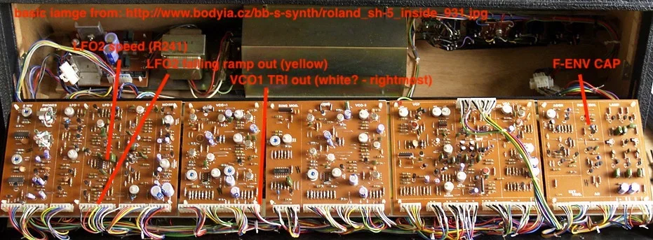

Jo, hier mal Anfang mit "Gate" statt fixed envelope
Anhang anzeigen GATE_de_slew_mod.mp3

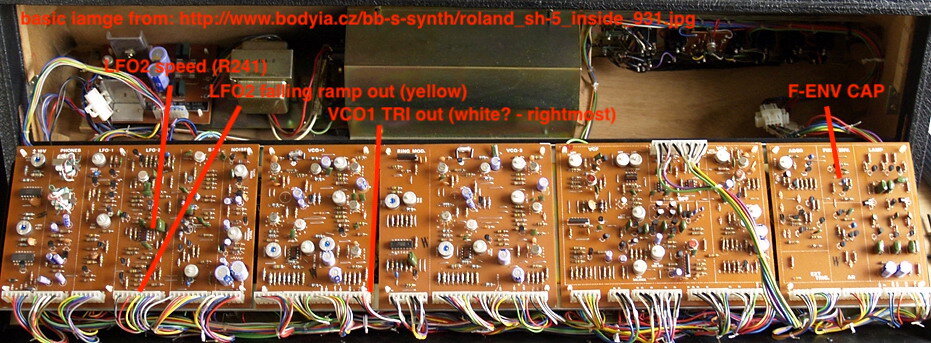

Unten mal ein bild (hab kein besseres gefunden) - da müsste man den (blauen?) Kondensator über dem einzelnen Transistor halt abknipsen und einen 10nf einlöten (kondensatorewerte kann man nicht einfach kleiner basteln...) im audiobeispiel sind erst 1uf dann 27nf drin
So ne einfache decayhüllkurve könnte man auch. Müsste man schauen. Im prinzip ist lfo2 delay sowas (könnte man gff auch "anzapfen").
LFO2 schneller werden lassen ist easy - oben schon beschrieben. hier ein demo mit filtermodulation. einfach ein 100k widerstand parallel zum vorhandenen 330k einsetzen. am ende des clips hört man langsamste schwingung (erst mod, dann ungemodded)

Was IMO am praktischten wäre von wegen xmod und FFM - den fallende rampe von LFO2 Ausgang (der moduliert vco1, 2, und filter cutoff) ersetzen durch triangel vco2 ausgang, denn dann hätte man alles intern per mod buss verfügbar und könnte die intensität mit den mod potis regeln. eigenmodulation von vco2 ist natürlich etwas banane, aber im moment das eleganteste, wenn man keine extra ein/ausgänge oder regler einbauen mag. dazu müsste man (im bild unten markierte) kabel trennen und neu verlöten (könnte man dann auch später mit lüsterklemmmen oder ähnlich wieder rückgängig machen. Hier ein kleiner clip, bei dem VCO2 tri VCO1 moduliert.

bandpass resonanz kann man noch etwas hochkitzeln, indem man R32 (4.7K) halbiert (weiterer 4.7k parallel löten).
Anhang anzeigen BP_reso_boost.mp3
lfo key reset getestet und funzt wie oben beschrieben; geht aber auch per kabel einstecken, also muss man nicht unbedingt
