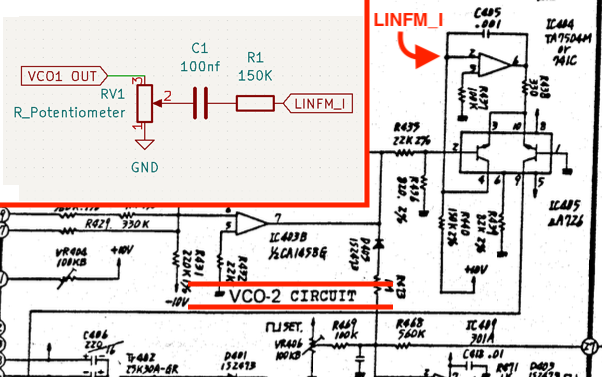

Lineare FM zwischen den Oszillatoren geht auch ganz gut und einfach. ZErstes Beispiel nett nett mit bissl ringmod im hintergrund dazu. weites Beispiel etwas extremer mit paar Verschiebungen, aber generell ist das schon stimmstabiler als expo.
Anhang anzeigen LINFMTEST.mp3
Anhang anzeigen LINFM_150K.mp3
Ginge auch als CV Eingang. In dem Fall einfach Buchse vor C1 legen (statt VCO1 Ausgang) und wenn man extern pegelt, kann man sich RV1 auch schenken.

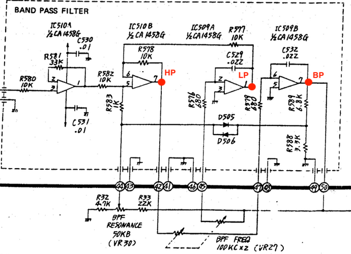

Wieder "Bandpass", diesmal mit einem Wahlschalter, mit dem man verschiedene Filtertypen rausholen kann. Das fixe Bandpass Ding ist ja nämlich ein State Variable Filter, bei dem halt nur der BP Anteil angezapft ist.
Hier mal Beispiele mit Band Pass, Low Pass und High Pass - zwischendrin gibbet leichte Knackser, sorry, das wurde händisch per widerstand dranhalten getestet...
Anhang anzeigen BP_LP_HP_fromBP.mp3
Anhang anzeigen BP_LP_HP_SAW.mp3
notch klingt so so... aber was richtig geil kommt ist BP udn HP in gleichen Teilen gemischt
Anhang anzeigen HPBP_MIXED.mp3
Wie setzt man das um? Geht es nur drum, LP, BP, HP zu swicthen, dann einfach Pin 3 des Volume Poti "bandpass" (VR33) lösen und zwischen diesen pin und den oben markierten filter response Ausgängen einen dreier wahlschalter einfügen.
Geht es drum, responses zu mischen, dann würde ich so: R553 (18k) au 3k reduzieren, dann VR33 pin3 lösen und zwischen jeden wjeweiligen response ausgang 15k widerstand dazwischen. Notch ginge mit sowas wie 20k von lp und 20k von hp, BP/HP dasselbe nur halt 20k BP, 20K HP.

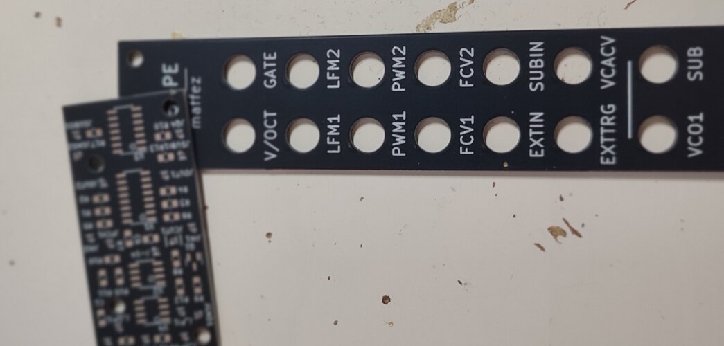

so, falls mal irgendwer irgendwann lust/bedarf hat - hab ne kleine platine designed, die dem sh5/ms5/vergleichbaren einen suboszillator spendiert und dem bandpassfilter per CV regelbares cutoff. als späßle kann man den sub ausgang vier oktaven unter dem VCO (kann man den ersten oder zweiten nehmen) nutzen, um AR/ADSR zu triggern. je nach attach/decay setting hat man dann einen pseudo funktionsgenerator oder so
bp cv und das normale vcf dazu
Anhang anzeigen bpcv_lp.mp3
sub osz als adsr trigger (eher längeres gedudel ohne musik :)
Anhang anzeigen subaslooper_bp.mp3
platine ist die kleine vorne links
Gerber und Schaltplan angehängt...

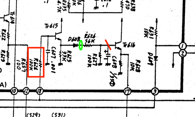

Hier noch eine Anleitung, wie man sich die Presethüllkurve in eine Decay Hüllkurve umbauen kann. Ist etwas Gewurstel, aber nix Dramatisches.
R264 muss durch einen 10k Widerstand ersetzut werden. Zwischen R264 und der Basis von TR615 muss ein 10nf Kondensator, damit aus dem ankommenden Gate ein kurzer Trigger wird. R625 wird entfernt. D608 wird durch einen 10k Widerstand ersetzt. Die ANODE (+) von C608 muss gelöst werden und am grün markierten Punkt neu angelötet (also dort, wo der Ersatzwiderstand für D608 und R626 such treffen. Die Abklingzeit des Decays wird durch R627 geregelt. Die bestehenden 100k werden da etwas kurz sein, also gern so etwa 470k austesten. Oder durch einen Trimmer/Potentiometer ersetzen.

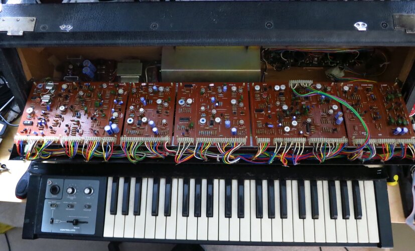

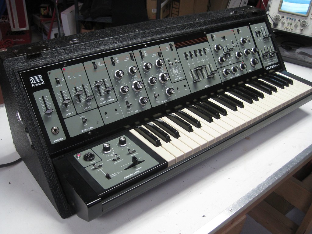

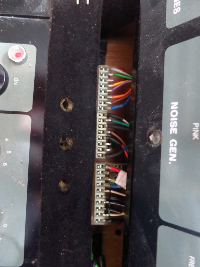

So, lieber @Moogulator, ich poste mal Bilderm die ich auf einem Flickr Album gefunden habe und die super darstellen, wo und wie du deine Wunschmods durchführen könntest (schneller LFO2, Presethüllkurve). Ich mal das in einzelnen Posts, damit man besser referenzieren kann im Bedarfsfall.
Generell lässt sich das Frontpanel lösen und leicht runterklappen... Eckkanten ab. (Edit: ich glaube, es reicht, die schrauben an der frontplatte zu lösen; siehe Servicemanual) und dann mit Handtuch auf der Tastatur vorsichtig runter lassen die Platte....
Hier noch bilderbücher zum sh5 aufgeklappt:

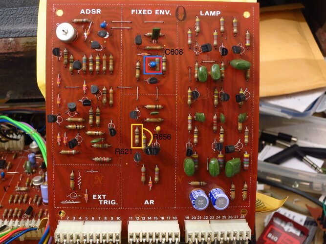

Die Bilder der Boards im Folgendenden zeigen einen SH5 der Seriennummer 450400 oder höher, bei SN darunter liegen die markierten Bauteile an derselben Stelle. Gern aber notfalls nochmal im Servicehandbuch verifizieren.
Fangen wir bei der Presethüllkurve an. Die auf einfaches Gate umzustellen ist easy. Einfach den im oberen Bereich markierten blauen Kondensator (C608) auslöten und durch einen 47nf Kondensator ersetzen.
Wie vorgehen? Die Platine lässt sich leicht auslösen, indem man die vier Plastikspacer etwas zusammendrückt und dann die Platine anhebt. Falls du den Eindruck hast, die Spacer werden dadsurch (altersbediungt etc.) ruiniert, eine leichtere Vorgehensweise: den blauen Kondensator so abknipsen, dass noch etwas der Drahtbeinchen aus der Platine guckt und die Beinchen des 47nf an die Stutzen anlöten.
  • #55
Potenziell mehr Schwupp für die AR Hüllkurve: Die beiden gelb markierten Widerstände im unteren Bereich der Platine durch andere ersetzen oder jeweils einen zweiten Widerstand drüber löten. R621 (100k) durch 10k ersetzen oder einfach einen 10k Widerstand parallel einlöten - dadurch geht das "release ventil" schneller zu bei ankommendem Gate. Dann R656 (470 ohm, direkt rechts daneben) durch 100ohm ersetzen oder 100ohm parallel. Das verkürzt potenziell die Aufladezeit des Kondensators. Beide Eingriffe sind an meinem Klone eher homöopathisch gewesen; es kann aber gut sein, dass es sich hier anders verhält.
Für richtigen Schwupp müsste man entweder eine unter der Platine (bei den A/R Reglern) liegende Diode durch einen Transistor ersetzen oder einen zusätzlichen bei TR611 dazubasteln...

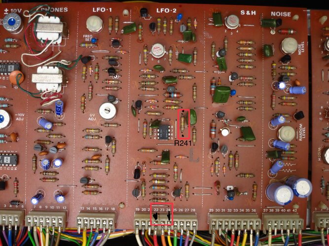

Schnellerer LFO2: extrem einfache Modifikation, bei der man R241 (330K, im Bild rot markiert) entweder durch einen 100K Widerstand ersetzt oder einfach einen 100k Widerstand parallel einlötet.
Parallel einlöten ist bei den Roländern dieser Zeit einfach und lässt sich easy rückgängig machen. Einfach die Drahtbeine deines neuen Widerstandes kürzen und etwas zurechtbiegen, sodass sie, wenn du den Widerstand parallel zum anderen hältst, an dessen Drahtbeinchen andocken. Dann bringst du etwas Lot an die Drahtbeinchen deinen neuen Widerstandes an zur vorbereitung; dann neben den anderen halten und, guess what... die Beinchen eins nach dem anderen anlöten...
Ideal wäre natürlich, die Spanne zwischen *langsamst* und *schnellst* zu erweitern, aber dafür müsste man den Speed Regler (A50k) durch einen anderen Wert (A100k) ersetzen.

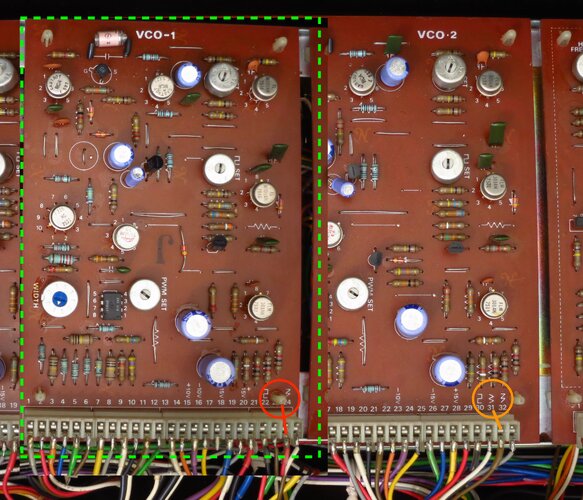

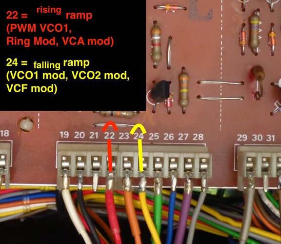

Jetzt kommt noch der Überjörg Mod, der einschüchternd klingen mag, aber exrem einfach ist und die Klangpalette enorm erweitert. Wir ersetzen die steigende Rampe von LFO2 im Modulationsbus durch die Triangel des zweiten VCO - damit können wir dann PWM auf Audiogeschwindigkeit (und getrackt) für VCO1, sowie VCA Modulation per Audiorate machen. Weiters ersetzen wir die fallende Rampe von LFO2 im Modulationsbus durch die Triangel des ersten VCO: dadurch kann sich VCO1 selbst modulieren (nicht soo spannend) und VCO2 kann durch VCO1 gecrossmodded werden (enorm geil in Verbindung mit Hardsync), und natürlich geht good old Filter FM! Und das alles ohne extra Bedienelemente und regelbar in der Intensität.
Wie geht das? Einfach zwei Kabel ablöten und woanders anlöten. Da die jeweiligen ein/ausgänge schon geschützt sind mit Widerstaänden braucht man sonst nix.
Step für Step:
1. Rampe LFO2 vom Modulationsbus entkoppeln. Einfach das rote Kabel von Terminal 22 ablöten, ebenso das gelbe von Terminal 24. Das rote Kabel muss dann zur Platine VCO 2 geführt werden und das gelbe Kabel muss zur Platine von VCO1. Falls es von der Länge her nicht reicht, einfach das Kabel verlängern (Lüsterklemme oder Löten und Schrumpfschlauch über die Lötverbindung zum abisolieren).
2. Schritt: VCO1/2 Triangel Ausgänge mit Modulationsbus verbinden. ((Im Bild habe ich per fototechnische Tricks VCO1 frech neben VCO 2 gesetzt (lol...)))
Das rote Kabel vom ehemaligen LFO2 Ausgang Terminal 22 jetzt an das braun markierte Terminal 31 der VCO2 Platinenklemme anlöten. Das gelbe Kabel vom ehemaligen LFO2 Ausgang Terminal 24 hingegen an das rot markierte Terminal 23 (direkt unter dem Platikspacer) der VCO1 Platinenklemme anlöten. Die TRI Ausgänge sind jeweils durch einen 1k Widerstand gegen Kurzschluss geschützt und auf den jeweils anderen Seiten des Modulationsbusses sind ebenfalls Widerstände, d.h. man muss nichts weiter zwischendrin einfügen. Richtig odipös wäre natürlich ein Buffer OPV, aber an meinem Klon funzt das easy und stabil ohne.
