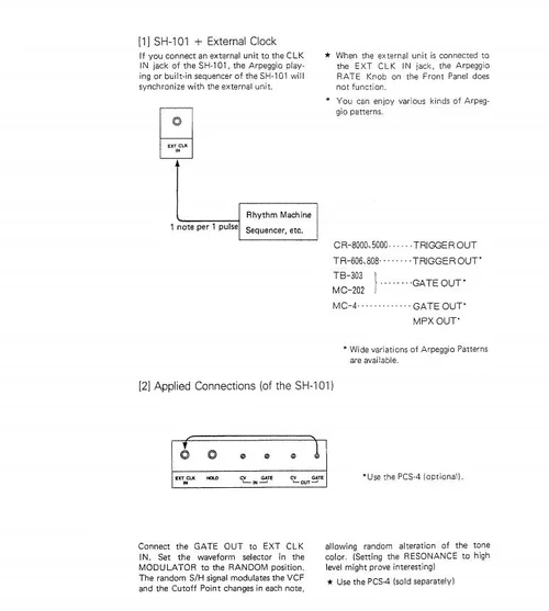

geht auch die Variant
Gate Out MCV4 > Gate IN SH101 und Patch Kabel Gate OUT SH101 > EXT CLK IN SH101
somit bleibt der SH101 extern spielbar
Nein, das geht nicht, da ja erst ein Clock-Impuls am Clock in einen Gate-Signal am Gate-Out zur folge haben würde.
