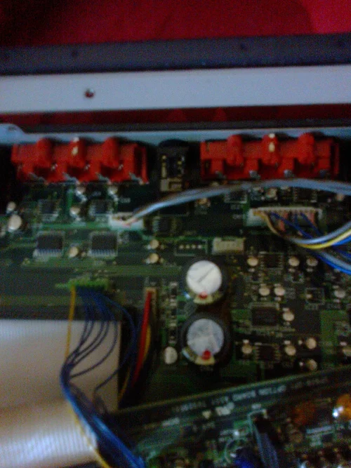

Bild kommt später(finde die Kamera nicht)

ABER:Auf meiner Hauptplatine ist im Gegensatz zu deinem Foto an CN14 eine 5polige Stiftleiste eingelötet.Das ist bei mir auch die einzige noch freie Verbindung auf dem Board.
Der danebenliegende CN17 hat auch nur Lötpunkte.
Edit:Auf dem Foto sieht es so aus als ob IC36 und IC35 nachträglich noch mit 2 Drähten verbunden wurden.hab ich hier nicht.

Hab nur ne schlechte Handykamera aber reicht wohl aus.
