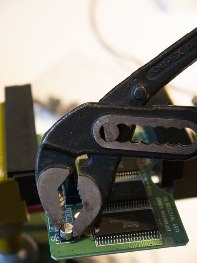

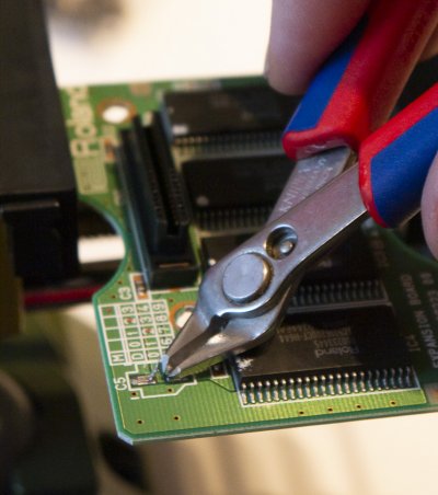

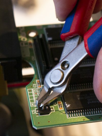

1. Der alte Kondensator kann mit einer Zange vorsichtig abgezogen werden:

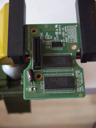

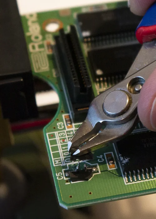

2. der alte Kondensator hat noch einen kleinen schwarzen Plastiksockel der mit einer Mini Zange ganz vorsichtig und leicht abgebrochen werden kann

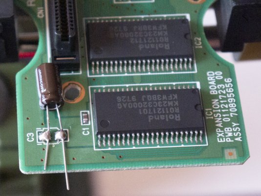

3. Nun bleiben die beiden Sockeldrähte des altenn Kondensators übrig.:
---> diese Sockelstifte mit der Zange festhalten und mit dem Lötkolben erhitzen bis diese Drähte abgehoben werden können.

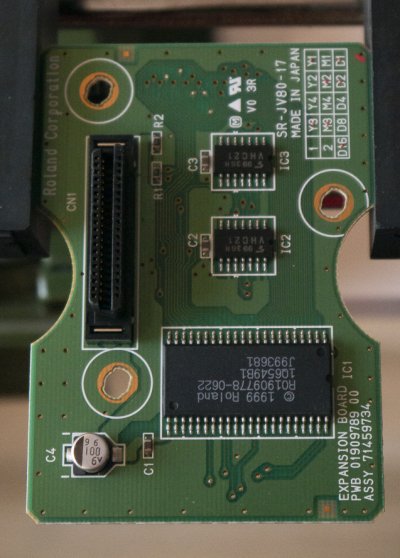

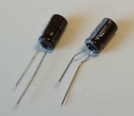

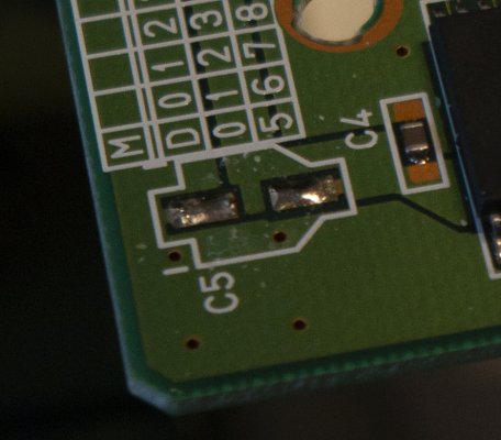

4. jetzt bleibt nur die leere alte Lötstelle übrig:
---> auf der alten Lötstelle werden dann jeweils kleine "Hügel" von neuem Lötzinn aufgetragen.
---> auf diesen Kleinen "Hügel" wird dann der neue Kondensator angelötet:
verwendet habe ich auf den Tip von mehreren Leuten die das schon mal gemacht haben:
100µF 16V
---> der Kurze Draht ist der Minuspunkt (Markiert auf dem Board Markiert "-")

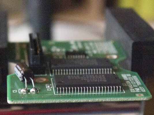

5. jetzt nur noch die Beinchen kürzen.

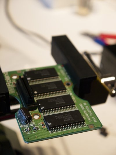

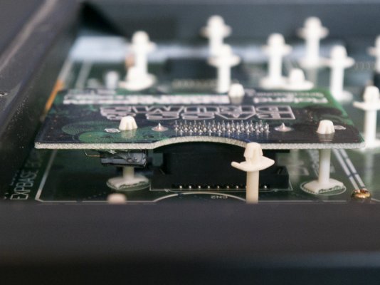

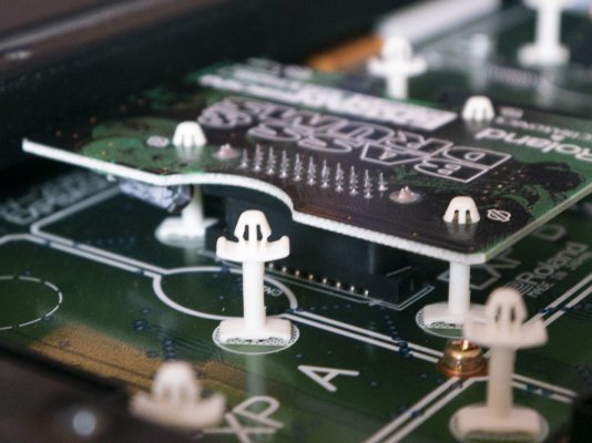

6. Der Kondensator wird nun mit einem Tropfen Heisskleber fixiert und ist damit Vibrations geschützt.
7. in 25 Jahren tausche ich die Kondensatoren aus und erfreue mich solange an den Sounds. :) :D
Passt wunderbar zwischen Board und Karte:

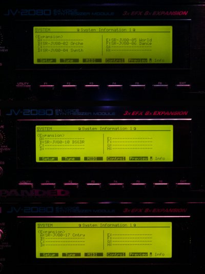

Jetzt fehlen mir nur noch einige andere Karten ;)
Alles ist getestet und funktioniert perfekt.
Je Karte ist das ein Arbeitsaufwand von 5 Minuten.

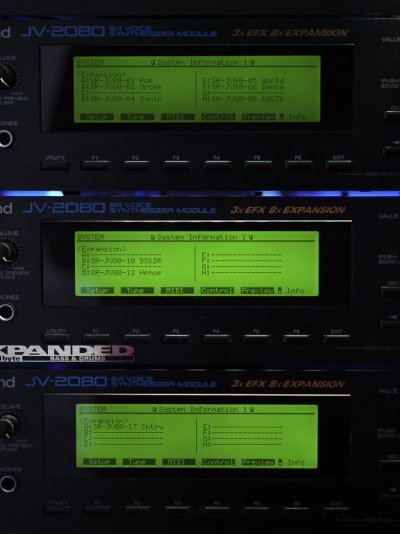

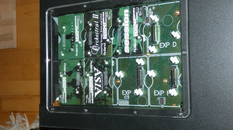

So :

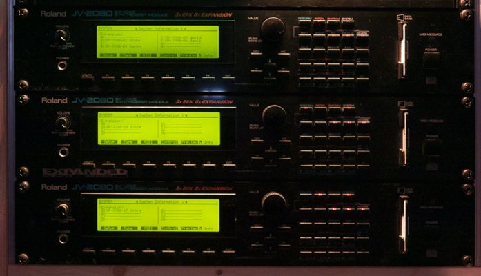

Ich bin ja kein Elektroniker, aber das Ganze ist selbst für mich kein Problem gewesen....:

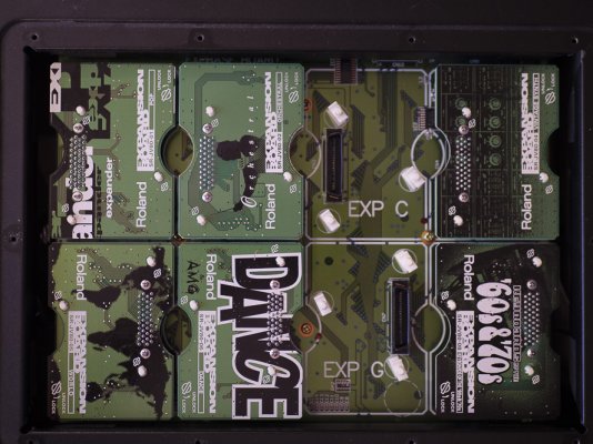

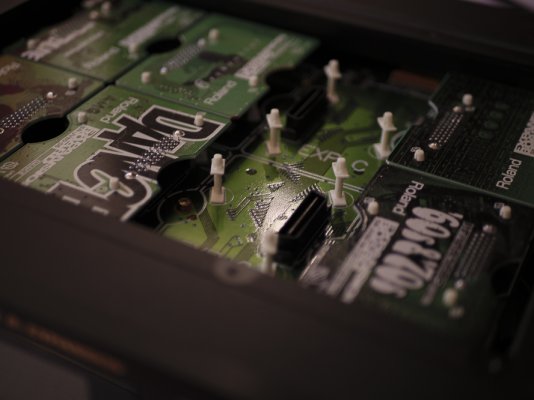

Jetzt fehlen mir nur noch einige andere Karten ;-)
Ist schon schön, wenn der Platz da nicht unnötig leer ist! :cool:
Mein JV hat da so eine "optische Füllstandsanzeige". Da musst du den nicht mal einschalten, um zu sehen, dass noch was frei ist ;-) .
Danke für das Tutorial!
Und: Was machst du mit der Country-Expansion?!?
Und noch: Die spinnen voll inzwischen, was da für die Boards verlangt wird ... .
M.i.a.u.: Rolo und virtualant

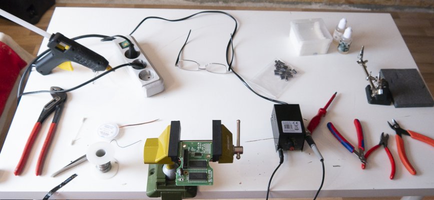

Kleiner Tipp vom Profi... Wer mit Wasserpumpenzangen SMD Komponenten von PCB's herunterreisst, ist schon ziemlich mutig!
Klar, beim Profi im Replabor kostet dass ein paar Euro. Wenn aber beim Basteln die Karte Schaden nimmt, hätte sich das wohl 2x gelohnt.
Tip: Den Elko kriegst du normalerweise auch mit einem vernünftigen Lötkolben runter. Erst eine Seite am sichtbaren Pad/Lötbereich heizen/anheben, dann andere Seite und vielleicht nochmal hin und zurück und weg ist das Teil (aber erst Anheben/Drücken wenn Zinn flüssig, sonst kommt das Pad gleich mit). Beim Profi gehts mit den passenden SMD Werkzeugen noch einfacher ;-)
Randthema Heissleim; wird hier richtig eingesetzt (weniger ist mehr). Aber was ich des öfteren auch bei teuren Vintage Schätzen an haarsträubenden Subito-Heisskleber-PCB-Rep-Kleistereien entdecken/entfernen muss... wt*!
