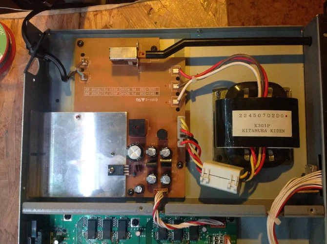

Mein Roland SRV 330 brummt wie hölle, es ist Über die jahre schlimmer geworden, die ganze zeit hat mich das wenig gestört da der brumm nicht im audiopfad landet, allerdings recorde ich hier im bedroomstudio jetzt neuerdings öfters mit mikrofone und da ist der brumm einfach nur extrem lästig geworden. Hab das teil mal aufgeschraut und eindeutig den trafo als brummquelle lokalisiert, wollt das teil mit gummifüsse entkoppeln und hab mal vorsichtig dran rumgedrückt, nützt alles nix.. Das teil ist faul und muss raus, sag ich mal so...
Wo bekomm ich so ein trafo und auf was muss ich achten ?
Optional geb ich das teil m profi, würd aber vorab gerne die teile haben und evtl probier ich das selber sofern das machbar ist, ( käbelchen ab und anlöten, einbauen)
Im vorraus schonmal besten dank für jegliche tipps und unterstützung,

Nicht so ganz trivial, weil Du 3 Sekundärwicklungen brauchst. +/- irgendwas > 15 Volt für den Analogteil und + irgendwas > 5 Volt für den Digitalteil. Im Servicemanual stehen weder Spannungen noch Leistungen.
Bei Sedlbauer gibt es das nicht im Standardprogramm. Kundenspezifisch wickeln wird sicher recht teuer und für einen Trafo nur?
Hier macht man so etwas wohl:
http://www.mueller-rondo.com/kundenspez ... sungen.htm
Alternativ könntest Du das ganze Netzteil durch ein +/- 15 +5 Volt Schaltnetzteil ersetzen. Oder mit einem +/- 18 +8 Volt Schaltnetzteil in die Linearregler gehen.
Also ab zum Fachman, so auf die Schnelle ist das nichts. Oder mal bei Roland anfragen? Vielleicht haben die den Trafo noch in neu?

Je nach Lösung, man muss Spannungen/Ströme/Leistungen ermitteln, passendes Material aussuchen, das muss mechanisch in das Gehäuse passen und dann muss bestellt werden, am Schluss der Umbau. Da kommt schon einiges zusammen. Evtl. ist es einfacher/billiger ein anderes SRV330 zu besorgen.
Ich hatte mal einen Matrix-1000 mit gleichem Problem hier. Der ist durch Trafotausch komplett ruhig gestellt. Findet man keinen mit den passenden Sekundärspannungen, nimmt man halt zwei. ;-)
Die Trägerplatine ist mit Schwingungsdämpfern am Gehäuse verschraubt, das entkoppelt dann auch mechanisch. Und Print-Ringkerntrafos passen problemlos in Gehäuse mit nur 1 HE.

1.) Ich nehme an, dass das Trafomaterial thermomechanisch arbeiten können muss. Druck würde wiederum in zusätzliche Wärme umgesetz, und das würde irgendwann die Spule überhitzen.
2.) Was hier brummt, das sind die Lamellen aus denen der Trafokern gebaut ist. Das ist kein stabiles Stück Metall, sondern laute dünne Metallplatten übereinander. Die Metallplatten sind ursprünglich miteinander verklebt. Der Kleber trocknet mit den Jahren aus, und die Platten fangen an gegeneinander zu rappeln. Das ist das was "brummt" und dagegen kommst Du mit dem Beton nicht an. Dann klingt das ganze halt wie ein brummender Trafo, der auf einen Betonresonanzkörper montiert ist...
:denk:
Ne ne, die Lösung von Niko ist schon die einzig korrekte.
