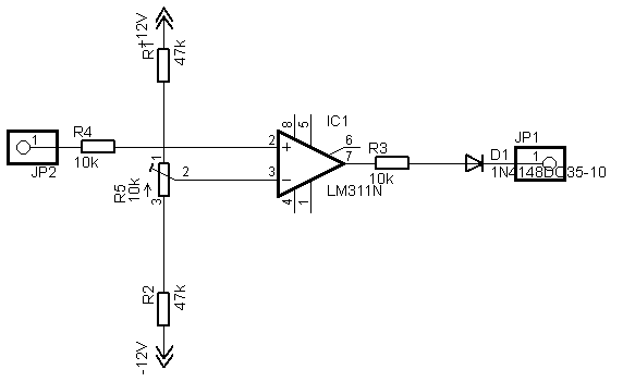

XeroX schrieb:
Könnte klappen. Das Verstärkt halt auch den Gate-off-Zustand.
@ florian:
hast du das schon gemacht ?
wenn ja, wäre ich dir dankbar für einen schaltplan.
Ich habs noch nicht gemacht, weil 1.) ich eh keine Zeit momentan dafür hab und 2.) ich gleichzeitig noch eine Schaltung im Hinterkopf hab die das Tastenprellen verhindert
Grundsätzlich könnte das so aussehen:
Mit dem Trimmer stellt man die Schaltschwelle ein.
Ob der Komparator LM311 noch Randbeschaltung braucht (HF-Bedämpfung oder sowas), weiss ich im Momen nicht. Ich bin nicht unbedingt der großartige Schaltungsentwickler.
