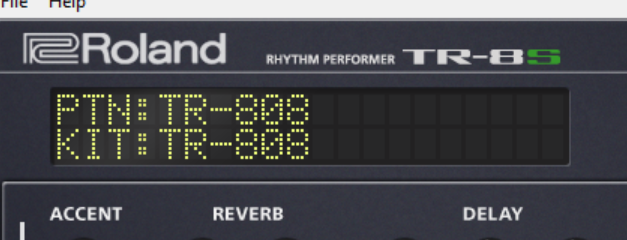

Hallo zusammen,
ich habe heute festgestellt, das mein TR Editor für die TR-8S komplett einfriert. Google hat mir geholfen das Problem zu fixen. Schuld ist der Browser Content in dem Initialisierungs Tool der Software. Im Taskmanager von Windows 11 findet man einen gestarteten Dienst namens "Desktop App Web Viewer". Wenn ihr diesen Dienst killt läuft der TR Editor wieder. Warum muss eigentlich Browser Inhalt in einem Programm für Hardware angezeigt werden?? Das finde ich so oder so überflüssig und wirkt nicht gerade professionell. Na ja....

der Thread ist zwar schon etwas älter, aber bei mir hat das gute "Als Adminsitrator ausführen..." Abhilfe geschaffen. Jetzt friert mein TR8 Editor nicht mehr ein.

Mein TR-Editor läuft nicht mehr, der friert ein, sobald ich z.B. ein Pattern im Editor anwähle. Ich habe Windows11. Geht der Editor noch bei euch? Das muss ich die Tage untersuchen. Echt lästig, diese Roland Produkte.......
Sobald ich versuche, die Pattern zu verwalten, stürzt die Kiste ab. Wenn ich in das "Display" klicke, hängt sich die Anwendung auf.
Klappt das bei euch?
Ich hatte seit dem Update auf Windows 11 die gleichen Probleme wie oben beschrieben. Workaround mit DesktopAppWebviewer funktioniert bisher. Auch das Pattern-Handling klappt. Bisher habe ich aber nur einen allgemeinen Funktionstest von einer halben Stunde gemacht. Danke für den YT-Clip.

Nur um mal Feedback zu geben, bei mir hat es auch geholfen, das Prog als Admin auszuführen. Danke!
