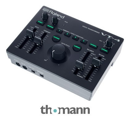

Roland VT-4
Kann es sein, dass dem VT-3 nur ein anderes (etwas seriöseres) Gehäuse verpasst wurde?
M.i.a.u.: hairmetal und VEB Synthesewerk
Ich hatte den VT-3 kurze Zeit. Nur mit einem Effekte konnte ich was anfangen. Stutter. Wenn der enthalten ist und der Rest zumindest ein bisschen was taugt, kuck ich mir das Teil mal an.
Anscheinend kann der ein paar Effekte mehr (als Reverb); im Text ist von Tape-Delay etc. die Rede, anscheinend auch in Reihe.
Aber ansonsten sind die Bedienelemente weitgehend gleich geblieben.
Prinzipiell mag ich den VT-3, auch wenn ich ihn nicht so oft nutze (da ist der Voice Live schon häufiger im Einsatz), aber um mal schnell einen Voice-Effekt einzupacken und mitzunehmen, ist der VT-3 super.
Kein Line in ??? Nur Mic Level anscheinend.
Der Eingang ist ein Kombi-Eingang, da kannst du entweder XLR (Mic Level) oder ne Männerklinke (Line Level) anschließen.
Zwei Dinge nerven mich:
1) Wenn man den Vocoder aktiviert, hat man eine spürbare, nervige Latenz. Mir ist es jedenfalls noch nicht gelungen bei aktiviertem Vocoder etwas zu singen, was sich nicht "falsch" (weil zu spät) anhört.
2) Wenn man Autotune benutzt, dann wird das Gesungene immer nur auf die Töne der am Schalter eingestellten Dur-Tonleiter gezogen. Einen chromatischen Modus gibt es nicht. Das heißt wenn man zB auf C-Dur eingestellt hat, ist es nicht möglich ein F# zu singen.
Hi, besteht die Gefahr, den VT-4 zu beschädigen, wenn man einen Mono-Synth mit Line-Level per Instrumentenkabel an den Kombi-Eingang anschließt? Ich frage dewegen, weil Roland in der Bedienungsanleitung diesen Eingang explizit "zum Anschluss eines Mikrofons" beschreibt. Dann wird noch die Phantomspeisung erwähnt, aber von "Line-Level" ist nirgends die Rede.
Macht kein Problem außer ggf. zu übersteuern.
M.i.a.u.: Gisel1990
Ich habe eine Frage zu den Line-Out-Buchsen der VT-4. So ganz verstehe ich die Konfiguration bzw. das Konzept nicht. Hat die VT-4 einen Stereo-Effekt? Also, macht es Sinn, wenn ich beide Outs verwende? Es gibt ja noch diesen Line-Out-Schalter, wo man zwischen "Mono" und "Stereo" wechseln kann. Bei "Mono" werden Wet und Dry getrennt ausgegeben, soweit klar. Also stelle ich den Schalter auf "Mono" und führe die L/Mono-Buchse (Wet) in den Mixer. Welchen Sinn macht es, den Schalter auf "Stereo" zu stellen und BEIDE Line-Outs raus zu führen?
Wenn ich mich richtig erinnere, war der Reverb ein Stereo Effekt.
Deine Vermutung stimmt, ich habe es eben getestet und mal genau hingehört. Der Reverb klingt als Stereo räumlich (und gar nicht mal so übel), in Mono hingegen flach. Hätte Roland ruhig im Handbuch erwähnen können.
Es scheint übrigens, wenn mich mein Gehör nicht trübt, nur der Reverb (bzw. dessen 4 Varianten) in Stereo zu sein, nicht aber der Rest. D.h. wenn man einen externen Send-Return-Hall am Mixer nutzt, oder mit dem VT-4-Hall in Mono leben kann, kann man den VT-4 Mono betreiben und sich damit einen Kanal sparen.

Habe den VT-4 nicht mehr und seinerzeit hatte ich ihn nur über DIN-MIDI angespielt. Ich habe gerade einen Blick ins Manual geworfen und ich verstehe es so, dass die USB-Verbindung nur als Audiointerface dient. Harmonien gehen wohl nur über den MIDI-Port. Es dürfte daher NICHT gehen.
  • #26
Midi über USB geht zwar beim VT-4, aber sowohl das Casio wie auch VT-4 sind client devices und benötigen einen Host (=Rechenr) um sie zu verbinden. Um die beiden ohne Rechner zu verbinden bräuchte es noch einen Midi-Hub mit USB-Anschluss für Class Compliant Devices, vorausgesetzt das Casio ist Class Compliant. z.B. Blokas Midihub, Retrokits RK-006, oder was von iConnectivity.
  • #27
@pule Ich würde an deiner Stelle direkt zu einer vernünftigen Tastatur greifen, die eine Chord-Hilfe hat. Das ist praktisch für Vocoder! Das Arturia Keystep 37 wäre so ein Standard-Keyboard, wo du mit einem Finger z.B. einen 4-stimmigen Akkord spielen kannst, und zwar in der gewünschten Tonart und Key (z.B. minor, C - wie in meinem Song). Dann brauchst du auch keinen überteuerten Midi-Hub, da das Keystep 37 einen DIN-Midi-Out hat.
