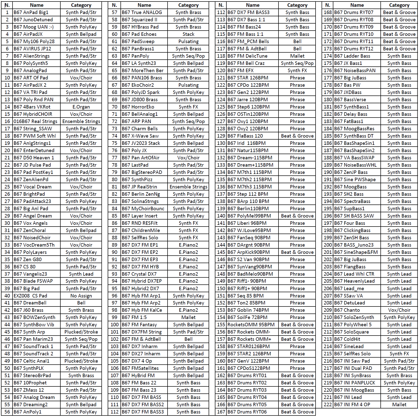

Ich habe den ZEN-Core-Tönen, die 4-stimmige melodische und rhythmische Sequenzen ermöglichen (in der Software gibt es eine Vorlage zur Erleichterung der Programmierung, die auch im Handbuch beschrieben wird) und den 4-Operator + Shape-FM-Sounds (ZEN-Core enthält einen hervorragenden linearen FM-Motor).
Die Bank enthält natürlich auch mehr „klassische“ Sounds, darunter Around, Pads, Chöre, 30 Synth-Bässe usw.

Soundliste

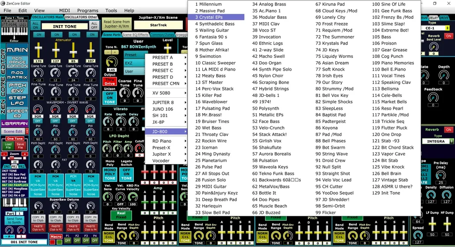

Kann er auch die JD-800 model expansion im Jupiter-X steuern?
Bis Roland die Bugs in seinem Editor behebt wird's wohl noch etwas länger dauern. Daher passt's schon ganz gut mit einer Alternative.
With my editor it is possible to edit ZEN-Core tones but not model tones. In the Edit scene section, the choice of JD-800 sounds is perfectly supported (see image)
Mit meinem Editor ist es möglich, ZEN-Core-Töne zu bearbeiten, aber keine Modelltöne. Im Bereich „Szene bearbeiten“ wird die Auswahl der JD-800-Sounds perfekt unterstützt (siehe Bild)

Ja, ich kann bestätigen, dass ich derjenige bin, der es uns mit meinem Editor (damals in der Beta-Phase) ermöglicht hat, die entsprechende ZEN-Core-Version des Modellsounds in Echtzeit zu haben. Dann hat Roland, der es nicht gut aufgenommen hat :), die Fantom-Firmware geändert und diese „black-door“ blockiert.
Jetzt ist es mit meiner Software möglich, jede Sammlung von Modelltönen zu laden (einschließlich der spezifischen Modelltöne von Jupiter-X/XM und Juno-X) und die entsprechende ZEN-core-Version zu erhalten (auf meiner Festplatte habe ich alle Töne von). das Modell Roland im entsprechenden ZEN-Core-Format, alles in einer Bank meines Editor-Bibliothekars).
Beim Modell JD-800 gibt es einige zusätzliche Parameter, die ZEN-Core nicht synthetisieren kann, während andere perfekt ZEN-Core-kompatibel sind: Ich habe versucht, Zen-Core-Töne zu erhalten, die den JD-800-Sounds entsprechen, und es gibt einige wichtige Unterschiede. Dann hat Roland bekanntlich das n/Zyme-Modell entwickelt, das die Filter, Envs, Effekte und LFOs des „alten“ Zen-Core übernimmt.
Was die JD-800 PCM-Beispiele betrifft, so sind sie alle in ZEN-Core vorhanden (es gibt eine Entsprechungstabelle), in einigen Fällen nur mit unterschiedlichen Namen.
Yes, I can confirm that I am the one who, with my editor (then in the beta phase) allowed us to have the equivalent ZEN-core version of the model sound in real time. Then Roland, who didn't take it well :), changed the Fantom firmware and blocked that "black-door".
Now with my software it is possible to load any collection of Model tones (including the specific model sounds of Jupiter-X/XM and Juno-X) and get the equivalent ZEN-core version (on my Hard Disk I have all the sounds of the model Roland in the equivalent ZEN-core format, all in one bank of my editor-librarian).
Regarding the Model JD-800, there are some additional parameters that ZEN-Core is not able to synthesize, while others are perfectly ZEN-Core compatible: I tried to obtain Zen-Core tones equivalent to the JD-800 sounds and there are some important differences. Then, as is known, Roland went ahead with the n/Zyme model which inherits the filters, envs, effects and LFOs of the "old" zen-core.
Regarding the JD-800 PCM samples, they are all present in ZEN-Core (there is a correspondence table) in some cases just with different names.
