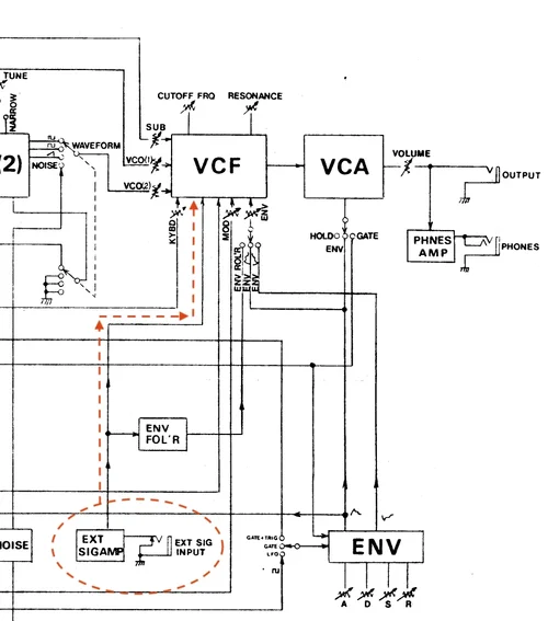

Aber wird der Sound (auch die externe Welle) im SH sowieso von seinem Vca verstärkt? Ich frage deshalb weil ich den SH jetzt weggepackt habe und der Vx90 steht auf seinem Platz sonst hätte ich einfach mal die unverstärkte Welle reingeschickt um zu hören ob das auch geht. Eine vorverstärkte Welle reinzuschicken ist mir etwas riskant in diesen Momenten meiner Unwissenheit ;-)
Der SH2 hat im Gegensatz zum SH09 (als Beispiel) keinen Pegelregler für das externe Signal. Das Signal wird in einen Amp geleitet und von dort aus ins Filter, dessen Ausgang dann in den VCA geht.
Das Signal wird also wie ein weiterer Oszillator behandelt, kann aber vom internen Mixer nicht gepegelt werden. Wenn es vor dem VCA also schon zerrt dann hilft der nicht.
Dieser erste Verstärker ist sehr empfindlich und verzerrt recht schnell bei zu hohen Pegeln (evtl. verzerrt es auch danach auf dem Weg ins Filter). Ich habe das mal mit Line Pegel aus einem Synth (JP8000) probiert und musste die Lautstärke des JP erst einmal herrunterregeln, um ein sauberes Signal ins Filter des SH2 zu bekommen. Pegel aus einem Eurorack VCO sind noch höher als Linelevel.
Siehe auch Service Manual, hier ein screenshot:
