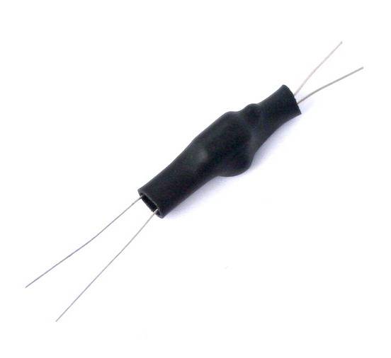

Ich plädiere ja für eine Fotozelle und ein schwaches Glimmlämpchen (stilecht von einem Hamster im Rad angetrieben).
Für das nötige Mojo hilft ein wenig schwarzes Isolierband!
Funktioniert auch bei Halbmond und ohne Bambus-Pyramide oder Lavalampe...
