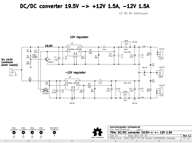

Habe vor ein paar Jahren einen DC/DC wandler für +-12V 1.5A entwickelt. Versorgt wird er typischerweise aus einem 19.5V 4A Laptopnetzteil (gibt's zu Hauf im Elektroschrott).
Es sind ca. 10 gebaut worden; seit in V1.1 die größeren Schottky-Dioden drin sind, ist auch keins mehr ausgefallen :-) KICAD dateien odersynthPWR.webp PDF Doku auf Anfrage.

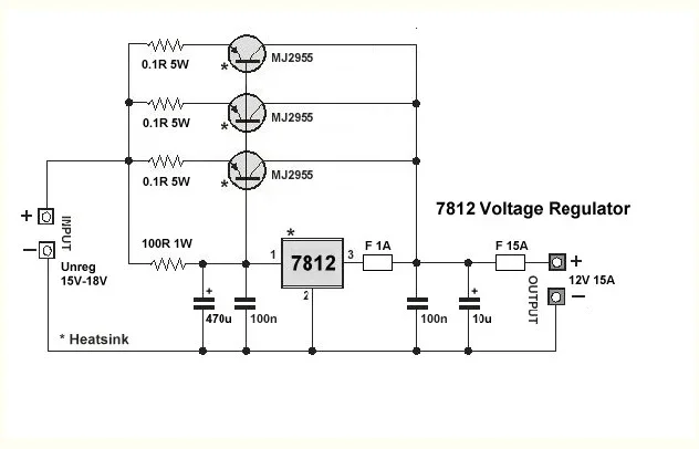

Netzfund! Keine Ahnung, wie gut oder schlecht diese Schaltung ist/arbeitet! Nie selber aufgebaut/ausprobiert - also ohne Gewähr (aber mit Pistole :-) )NT.webp

Sprichst du hier von den Zuleitungen zu den Modulen oder zu den Busboards? Wenn du weiterhin Flachbandleitungen vom Busboard zu den Modulen verwendest, dann liegt dort dein Schwachpunkt. Im schlimmsten Kurzschlussfall mit einem Netzteil das 3-5A liefert brennen dir die Flachbandleitungen weg. Das ist sicherlich der "worst case", aber nicht unmöglich. Ich habe schon die Zuleitungen zu einem Trafo ohne Isolierung gesehen, weil sie weggeschmolzen waren und keine Sicherung eingebaut war und konstant zu viel Strom auf der Sekundärseite gezogen wurde.
Wenn man die Sekundärseite pro Strang mit 2A absichert, dann wäre das allerdings okay.
M.i.a.u.: LED-man
genauso meinte ich es :-) Die 5A teilen sich auf die drei Stänge auf und je eine Sicherung lässt max. 2A durch (oder evtl. 1,8A - das ist dann nicht mehr kriegsentscheidend)
