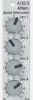

Das mit dem Offset kam nur durch die Erwähnung des Bias 2, das ja die Möglichkeit bietet. Hier beschränkt sich der Anwendungsfall lediglich auf die Skalierung. Das SCA5 habe ich erwähnt, weil es nicht nur durch 2 dividiert. Also:
1. Ich möchte skalieren, und zwar teilen, primär Audiosignale (−5 V bis 5 V), optimalerweise auch DC-gekoppelte Signale. Wenn mehr ginge, wäre das toll, ist aber nicht meine Voraussetzung.
2. Offset ist nicht zwingend (den bekomme ich ja mit jedem besseren Polarisierer und einigen Mixern, die ja schon vorhanden sind, auch hin).
3. Am Bias 2 reizt mich der FESTE Wert bei der Skalierung. Alles Weitere kann ich ja an den darauf folgenden Pot einstellen, nur ist mir die Division durch 2 noch zu wenig. Ich hätte lieber 5 und 10 noch dazu.
4. Das Ganze nach Möglichkeit für 2–4 Kanäle (anfangs würden 2 reichen, ausbaubar wäre super) mit einer Reglerbewegung (wie du geschrieben hast), oder anders ausgedrückt: Ich möchte alle Signale durch den gleichen Divisor teilen. Das ginge ja mit dem von dir erwähnten Mixer von Doepfer auch problemlos, obwohl er für diesen Anwendungsfall Features besitzt, die ich hierbei nicht brauche (SubOSC).
5. Mehr Features wären immer OK, aber scheinbar werden schon die obigen Ansprüche nicht von einem einzigen erhältlichen Modul (ich könnte ja auch pro Signal 3 × Bias 2 für einen Divisor von 8 nehmen, das wäre aber sicherlich wirklich ziemlich blöd) geliefert.

Gerade stoße ich zufällig auf das "Total Recall": endorphine.es Total Recall
Wenn ich es richtig verstehe, kann man dort 3 Signale abschwächen und diese Einstellugen als Presets speichern.
Dann müsstest Du die genauen Teiler zwar trotzdem mal ausmessen, könntest sie später aber per Knopfdruck exakt abrufen.

Was Du suchst, wäre soetwas.
Allerdings mit einem anderen Spannungsbereich. Vielleicht ließe sich das anpassen.
Oder wenn die Skalierung reicht, das Eingangssignal auf 1V drosseln. Es sind Videoscaler, daher 1V u. 5V.
Oder vielleicht gibt es soetwas auch für Eurorack Audio.
Vielleicht gibt es da auch Eurorack Amplifiers, oder eben VCA's mit Verstärkung, sowie @fanwander sagte.
Genau so etwas macht der SCA5 ja auch, richtig. Der V Scaler wäre rein "von der Machtart" so der kleinste gemeinsame Nenner, den ich mir so vorgestellt habe (4 Ins sind schon ziemlich perfekt, leider nur EIN fester Divisor). Der Fund ist daher schon mal recht gut , auch wenn ich natürlich mangels Wissen über den Aufbau nicht sagen kann, ob und wie das Teil ein eingehendes Audiosignal verfremden würde. .

  • #44
...den Reverselandfill-Scaler gibt es als Selbstlöt-Kit, die Cadet-Serie ist sehr-sehr selten zu finden - neu gibt es die gar nicht mehr - ich habe da einige Suchaufträge auf allen möglichen Plattformen für die LZX-Sachen...
Genau. Aber es wäre eine Lösung. Es kann ihm ja jemand löten, wenn es er nicht kann.
Es gibt BOMs.PCBs, Frontpanels, sind jetzt Open Source.
Es gibt Firmen die diese Herstellen auch an Endkunden.
Also Lösungen, wenn es sonst nichts gibt.
Vielleicht ist ein modifizierer VCA einfacher? Oder schon VCAs die das eigentlich einfach machen. Oder Kopfhörer Module, die man nehmen kann.
Aber wenn es nichts gibt Plug and Play, gibt es hier zumindest drei Möglichkeiten jetzt war wie hier mitgeteilt haben.
Also wenn Du suchst, bau Dir einen, bevor Du ewig wartest.
