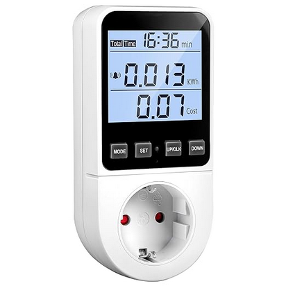

  • #60
Hier bezweifle ich ob das Ding schnell und genau genug ist um die Einschaltspitze zu erkennen.
Ich will damit keine Spitzen sehen, sondern ob ich irgendwo an einer zulässigen Belastungegrenze bin.
Dabei geht es nicht darum ob z.B. ein 16A Sicherungsautomat bei Dauerbelastung hält (rechnerisch 16A x 230V = 3680W). Dir kann nämlich bei der maximalen Dauerbelastung im blödsten Falle die Steckdose schmelzen mit entsprechender schleichender Brandgefahr. Eine Schukosteckdose muß laut Produktnorm IEC 60884-1 ihren Maximalstrom von 16A nämlich nur Stunde aushalten. Wenn sie das länger aushält dann gut. Aber alles kann, kein muß. Würde ich einfach mal so im Hinterkopf behalten.
