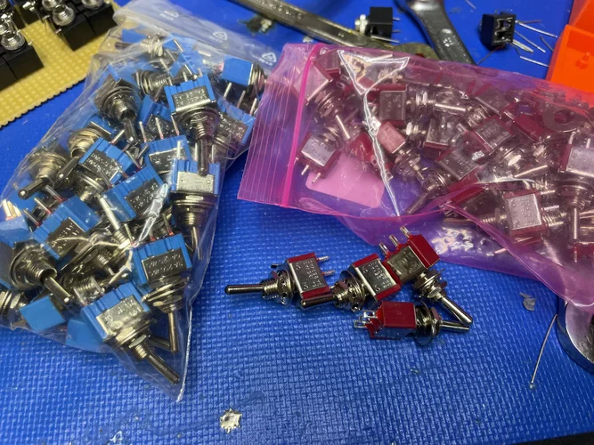

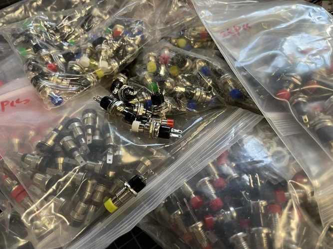

...am liebsten die hier - die habe ich 'momentary' und 'latching' - vielleicht sogar parallel...
...sonst sind auch davon noch eine Menge da...

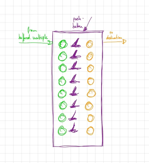

...wenn es kein Problem sein sollte: klasse, dann einfach Buchse-Schalter-Buchse...funktioniert das mit dem buffered multiple so wie ich mir das vorstelle? -habe ein A-150-8 auf dem Weg hierher und Dieter schreibt man solle es mit einem buffered multiple kombinieren - und ich nehme an, das kommt davor?!...

..also - im Prinzip will ich sowas - was der da gleich bei 3:35 min zum ersten Mal steckt - schalten können:
Wenn man davon absieht, dass er vermutlich ein gefiltertes und gegatetes Audiosignal wo einsteckt, wo vorher das ungefilterte, nicht gegatete Signal per default angeschlossen war...
... ja, sowas einschalten geht wunderbar einfach nur mit Schaltern, ohne schnickschnack.

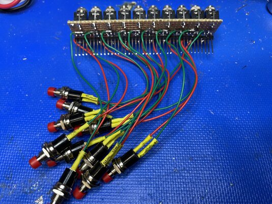

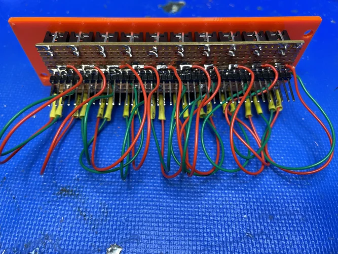

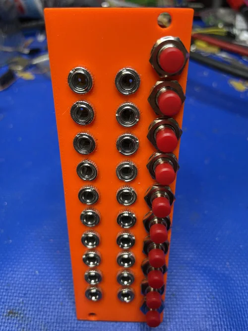

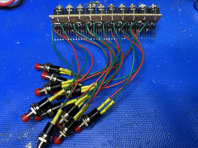

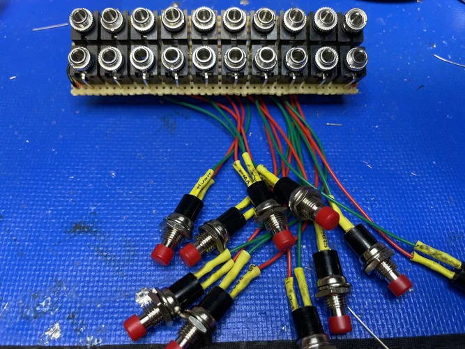

...ok, als einfachste Schalt-Variante habe ich jetzt mal das hier gebastelt - der Pinheader unten dient dazu falls ich die Schaltung (z.B. mit aktiven Elementen) erweitern möchte, ich diese Erweiterungsplatine dann einfach an dem Pinheader anstecken kann:
...auch hier fehlt natürlich jetzt noch eine Frontplatte - 8HP müßte langen um die Schalter noch neben bequem die Buchsen zu bringen...mal sehen...

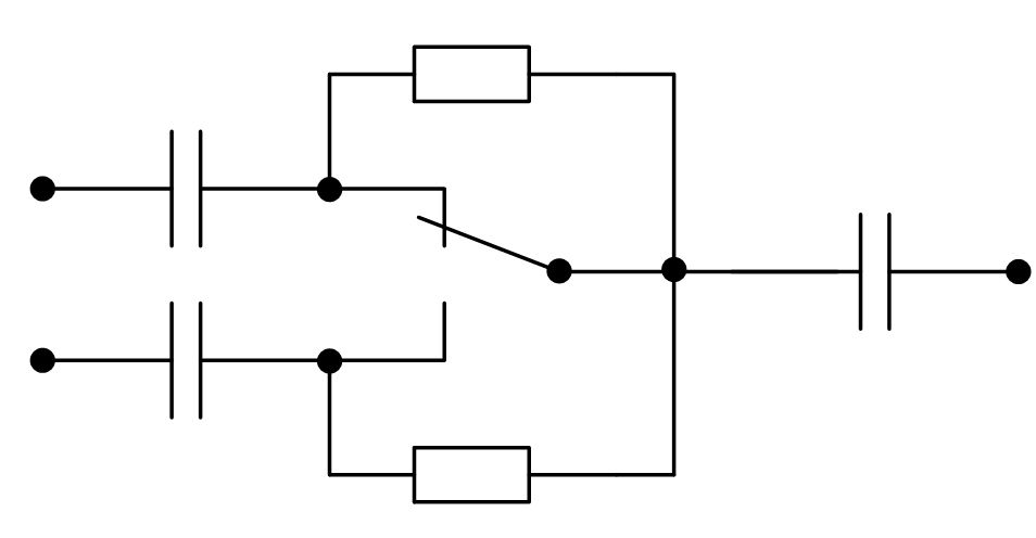

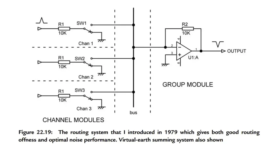

Das ist aber auch eine andere Schaltung
und sie wird in einem komplett anderen Kontext verwendet, nämlich der SubgruppenRouting-Sektion eines Mischpults, wo viele Kanäle an einen BufferOpamp geleitet werden. Das hat nur sehr bedingt was mit dem separaten Muten einzelner Kanäle zu tun. Hier geht es in erster Linie darum, das viele gemutete Eingänge an einem BufferOpAmp hängen können, was bei einer klassischen "gegroundeten" Beschaltung zu Rauschen führen würde.
Das ganze stammt aus dem besten aller Audioelektronik-Bücher "Small Signal Audio Design" von Douglas Self, Seite 631 bis 633 (3.Auflage).
