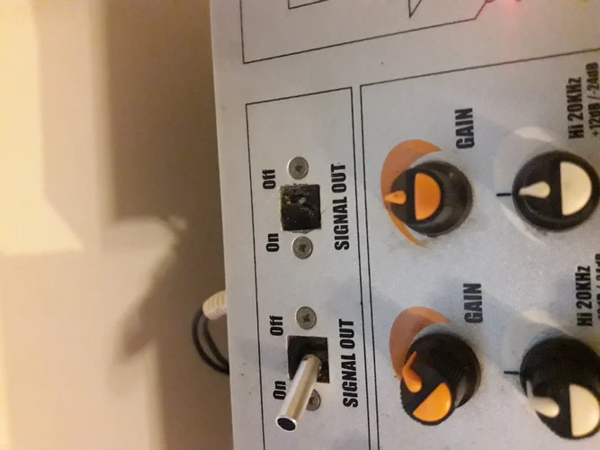

Ich habe mir vor ein paar tagen einen gebrauchten Mixer geholt bei welchem ein Schalter abgebrochen ist.

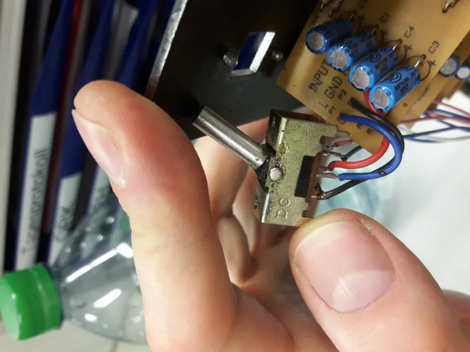

Ich habe heute das Gehäuse aufgemacht und mir den Schalter angeschaut. Auf dem ganzen Schalter sind nur 2 Buchstaben "DC"
Der Schalter sieht ziehmlich alt aus, ist nicht wirklich abgeschirmt, von der Seite kann man etwas Mechanik sehen.
Der Schalter hat 2 Stellungen.

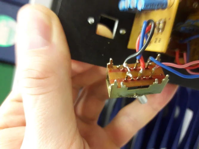

Die Rückseite sieht so aus.
Kennt jemand diesen Schalter? Kann mir jemand was dazu sagen? Gibt es Alternativen?
Muss ich den vll ausmessen um Alternativen zu finden oder wie geht man da bei der Restauration vor?
Ach ja.... es ist ein ESO Mixer aus Italien. Ich tippe auf 90er Jahre da die Firma so weit ich weiß 2001 rum zugemacht hatte.
Auf der Seite gibts ne ganze Menge Kippschalter, nicht der gleiche aber Baugröße sieht ähnlich aus. Es scheint einen Unterschied zwischen AC und DC zu geben, bei deinem steht DC zumindest drauf ;-)
Müsste ein ganz normaler Kippschalter 2x Ein Ein sein. Die Bauform mit dem breiten Hebel ist allerdings schwerer zu finden....

(1) Besorg' Dir ein Multimeter mit Durchgangsprüfer (Pieper) und mess' den Schalter durch. So bestimmst Du genau, welche Pinne in welcher Schalterstellung zusammen geschaltet sind. Dann einen entsprechenden besorgen oder hier nochmal fragen
(2) Das kannst Du so machen
@ Niki:
Die Schalter, die Du technisch brauchst, sind welche mit 2x Wechsler-Kontakten. Im englischen Sprachgebrauch DPDT genannt (Double Pole / Double Throw). Gib mal DPDT in die Suchmaschine Deines geringsten Mißtrauens ein und laß Dir mal Bilder dazu anzeigen.

Dem Gerät nach schalten die (Original)Schalter auch nur kleine Spannungen/Ströme (Signale) - also keine 'Leistung'. Da kannst Du Dir fast aussuchen, was Du willst/Dir gefällt. AC bzw. DC ist den Schaltern bei diesen zu schaltenden Signalen völlig wumpe! Mach Dir darum mal keinen Kopf...
