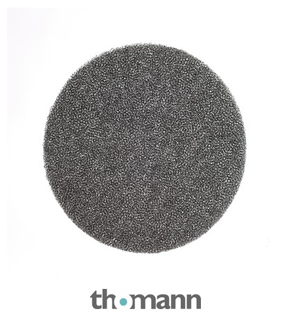

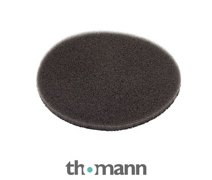

- Auch suche ich für einen Beyerdynamic-Kopfhörer, bei dem ich das Ohrpolster ausgetauscht habe, den dünnen Schaumstoff, der die Membran vom Kopfhörer schützt.
Bei den neuen Ersatz Ohrpolstern war leider dieser kreisrunde Schaumstoff nicht dabei.
Ich habe schon mehrfach Verpackungsmaterial weggeworfen, was ich hier nun mir hätte zuschneiden können.
Nun fand ich im Internet leider da nur zu dicke ? Schaumstoffe, und wenn dann auch noch in Riesenmengen, weil ich ja hier wirklich nur winzige 2 Kreisrunde
Teller brauche. Und die fertigen Polsterteller beim ama... sind meist zum drüberstülpen, und nicht einfach nur flaches Material.
Wer da einen Shop kennt, wo sich so etwas nachkaufen lässt, wäre ich auch sehr froh !
Am Besten Material, was man sich dann selber passend zuschneidet.

Bei meinem Kopfhörer (auch ein Beyerdynamic) fing der Schaumstoff zwischen Membran und Ohr an zu bröseln. Ich habe ihn durch ein dünnes Baumwollstück mit Elastan ersetzt, dann das frisch gewaschene Polster drüber und einen sehr angenehm vom Tragekomfort erhalten. Fühlt sich viel besser auf der Haut an als Schaumstoff, gerade bei warmen Temperaturen!
