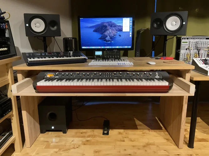

Ganz ohne Kompromisse geht es nicht. Aber grundsätzlich ist die Lösung mit dem Keyboard unterhalb der Tischplatte schon besser es umgekehrt. Ich habe mir dafür (mit Hilfe meines handwerklich sehr begabten Vaters) selbst etwas gebaut. Als Masterkeyboard dient bei mir ein Korg SV-1. Dadurch wird der Tisch sehr hoch. Herkömmliche Masterkeyboards sind flacher. Es gibt recht gute wie z. B. das Novation 49SL MK III. Ich würde aber etwas mit eingebauter Klangerzeugung nehmen. Es gibt da auch Ordentliches, das nicht so hoch ist. Ein Iridium Keyboard z. B. … Tasten, die möglichst nah am Klavier sind, gibt es aber erst bei den E-Pianos mit 73 Tasten. Ein Kompromiss wären Synths/Instrumente mit 61 Tasten und Waterfall Tastatur, sprich Nord Wave 2 oder Electro 3 bis 5 oder eine VOX Continental.
Wie Du sehen kannst, habe ich auf dem Tisch noch mal zwei Tastaturen (mQ Keyboard und CME xKey). So habe ich drei unterschiedlich geartete Tastaturen und meine wichtigsten drei Klangerzeuger direkt in unmittelbarem Zugriff.

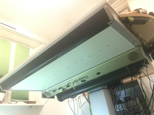

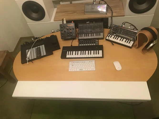

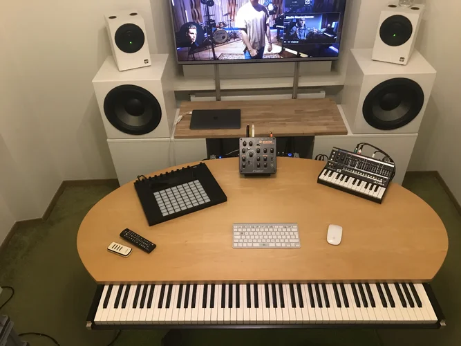

Ich habe mein Digitalpiano Roland FP5 zerlegt und unter den Schreibtisch geschraubt.
Ein Stück Fensterbank aus dem Baumarkt dient als Abdeckung bei Nichtgebrauch.
M.i.a.u.: Turing, 15025, Laurin und eine weitere Person
Denn wenn es unter dem Schreibtisch plaziert ist (auch mit Schubfach) passen meine Beine nicht mehr richtig darunter. Ich empfinde es als extrem störend wenn da ständig „etwas ist“.
Wenn es auf dem Schreibtisch plaziert ist, dann ist es so hoch oben, dass ein natürliches Spiel unmöglich wird.
Problem bei beiden Varianten: Ich muss über das Keyboard drüber greifen um an die (Computer)Tastatur zu kommen. Auch das finde ich sehr nervig.

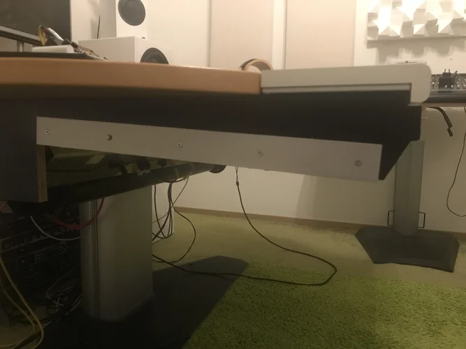

Genau deswegen habe ich mir meinen "Traumschreibtisch" optimiert:
Das Digitalpiano wurde demontiert und der Teil mit der Klangerzeugung weiter hinten am Tisch angeschraubt.
Die Tastatur wurde aus dem Digitalpiano extrahiert und auf eine dünne aber sehr steife Platte montiert.
Das Ganze ist so nah wie möglich an die Tischkante gesetzt damit möglichst wenig Raum für
Knie und Arme verlorengeht.
Ausserdem ist der Tisch elektrisch höhenverstellbar.
Die weisse Abdeckung ist an den Seiten mit Klettband fixiert.
So variiert der Tisch ganz schnell zwischen Piano und Schreibtisch.
Das ganze war auch eine glückliche Fügung, das alles so gut zusammenpasst.

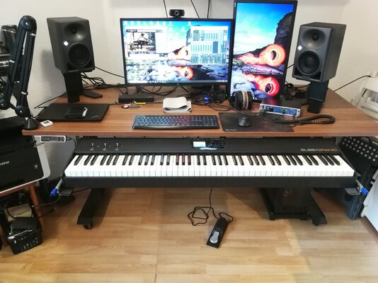

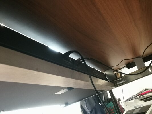

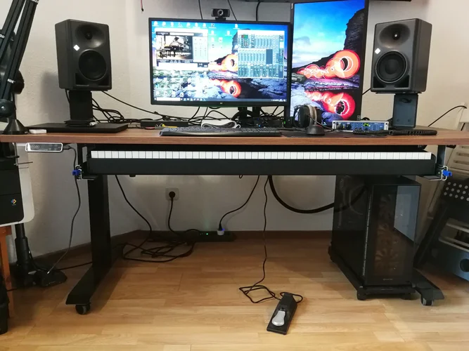

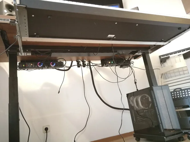

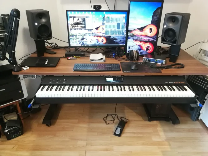

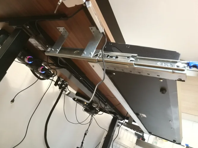

Hallo Taiki8,
da dein Post ja inzwischen schon über ein Jahr alt ist, würde mich interessieren für welche Lösung du dich letztlich entschieden hast. Ich stand vor wenigen Monaten auch vor einer ähnlichen Problematik. Mein Keyboard stand ursprünglich ca. 2 Meter von meinem Schreibtisch entfernt auf einem Ständer in einer Ecke. Das Hin-und-her-Rutschen mit dem Stuhl zwischen Schreibtisch und Keyboard war alles andere als spaßig. Da kam mir ebenfalls der Gedanke: "Geht das nicht besser?"
Meine Anforderungen waren wie folgt.
  • Multifunktionsschreibtisch für Arbeit und Musik
  • Höhenverstellbar und leicht verschiebbar
  • Akzeptable Tischhöhe bei gleichzeitiger Beinfreiheit
  • 88 Tasten MIDI-Keyboard mit realistischem Spielgefühl (Hammermechanik)
  • Kein unnötiger Schnickschnack
Wie @Horn bereits erwähnte, geht es nicht ganz ohne Kompromisse, da so ein dicker Trümmer mit 88 vollgewichteten Tasten schon eine beachtliche Höhe aufweist und damit automatisch Beinfreiheit flöten geht, es sei denn man fährt den höhenverstellbaren Tisch etwas nach oben und verzichtet dabei auf einen halbwegs rechten Winkel der Arme zu Tastatur und Maus. Bei den fertigen Studiotisch-Lösungen, die ich so im Internet gefunden habe, erschien mir ein rücken- und armschmerzfreies Arbeiten über mehrere Stunden hinweg nicht möglich zu sein. Daher habe ich mich ebenfalls für eine selbstgebaute Lösung entschieden (nachfolgend ein paar Bilder).
