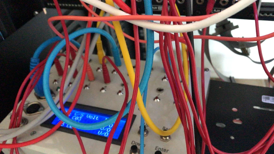

Ist bei mir ähnlich gewachsen. Anfangs habe ich viele digitale Steuermodule verwendet, das ganze moderne Zeugs, Zadar, Malekko Serie , Quadrax usw. - ich hab für mich aber festgestellt, die Sachen können viel, aber die Hands On Geschichten bleiben damit schwer umzusetzen, die Skalierbarkeit ist oft mies oder nur mit Menü oder Doppelgriffen zu bewerkstelligen. Also hat sich gezeigt das ein Doepfer A-140-2 einen sehr guten Job macht, wichtig war mir da die Retrigger Möglichkeit. Oder LFO, als Standard einen Fourmulator. Da gehen jetzt nicht die Sequenzerartigen, komplexen Verläufe, aber dafür bekomme ich sofort das was ich möchte.
Effekte.. Mir ist das DLD ans Herz gewachsen. Vor Allem weil es einen offenen Stereo Feedback weg besitzt. Da kann man auch mal einen Phaser oder Bitcrusher einpatchen usw.
Aber da gehts halt los. Man braucht direkt die nötigen Module um damit Spaß zu haben. Input Module, Multiples , VCa , einfache und Komplexe Steuermöglichkeiten, Mixer , , Waveshaper ?, VCF ect. Ich blende zb gerne oder Panne
Wenn man wirklich musikalisch agieren möchte, ist auch schon mal ein Satz Fader toll, welche selbst CV erzeugen. Einfach weil die gut skalieren und erreichbarer sind. Manchmal will man auch eine Makro Steuerung verwirklichen.
Grundsätzlich muss man sich die Frage stellen, will ich eher so der Typ sein mit Zufallsgenerator oder ist für mich das Modular mehr dazu da , Instrumente zu verwirklichen die ich nutzen möchte
Ja und Steuerung. Ich bleib da altmodisch , aber flexibel. Ich nutze die Midi zu CV Einheit. Die kann mir diverse Clocks parallel ausgeben, ich kann auch in der DAW einen Chaos Modulator nach aussen führen. Aber vor allem sende ich Projektbezogene Steuerdaten..
