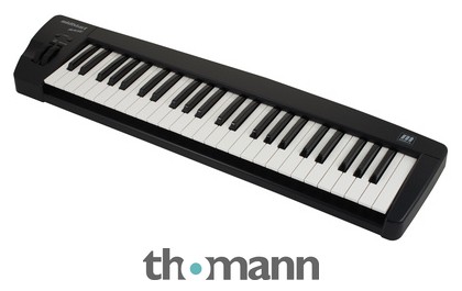

Falls kein Aftertouch benötigt wird und 49 (große)Tasten ausreichen:
Das Midittech Midistart Music ist seit Jahrzehnten auf dem Markt, kostet wenig und fühlt sich
richtig gut an. Ich hatte es vor langem mal unter den Fingern und war begeistert. Da wackelt
nix und es spielt sich wirklich gut.
richtig gut an.
Wäre bei dem Preis ein Versuch wert. Danke !
Wird meines Wissens von MIDIplus gebaut, und deren Sachen taugen, die bauen ja zB auch für Arturia. Die ersten M-Audio Oxygens stammten ebenfalls von dort.
