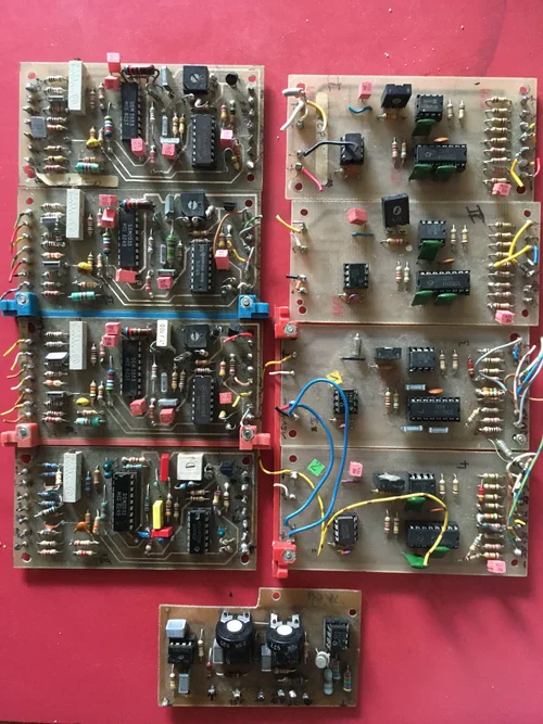

Hallo,
ich habe aus einer Kruschtelkiste VCFs VCOs und einen VCA erhalten, sehen so aus, als wären die schon fertig eingebaut gewesen. Sehen sehr nach 70er -80er DIY und nicht allzugrroßer Finesse aus.
Platinenrückseite sagt 'sei'
Eingefasst sind die mit grünen und roten Kunststoffträgern zum Einbau, insofern scheint es ein offizieller DIY Satz gewesen zu sein?!
Ich überlege, ob ich damit noch etwas anfangen kann. Dafür bräuchte ich entsprechende Informationen.
DANKE!

Noch nie vorher gesehen ! Bitte auch noch Bilder von der Platinen Oberseite posten.
Dann könnte man anhand der verwendeten ICs evtl. mehr dazu sagen .

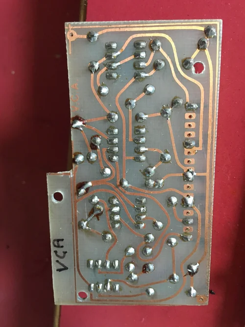

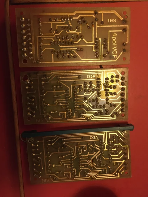

...hier die Vorderseiten und der VCA beidseitig. DANKE!

Die Platinenarbeit ist ja sehr sauber. Sieht so aus, als ob das jemand einen vierstimmigen poly-synth bauen wollte.
SSM-Synth-ICs waren in Europa eher selten (ich wüsste nicht, dass es die hier im Endkundenvertrieb gegeben hätte). Die Kohleschichtwiderstände und die Gehäuseform der Kondensatoren zeigt auch auf erste Hälfte der 80er Jahre.
Ich frag mal in der Synth-Diy-Mailliste nach.

Bingo!!
Ha, found something! :-)
There was an „Ingenieurbüro Seidel“ back then, and they sold kits, including a „VCO-Modul“ (with 2033) and a „4pol VCF-Modul“ (with 2044). I still have some ads from them, but no pics, unfortunately.
Obviously they still exist, but don’t make synthesizers anymore:
http://www.ulfseidel.de/html/firma.html
Ingo

Tatsächlich habe ich auch gerade mit dem Kollegen telefoniert und es stimmt, dass die Bauteile von dort sind.
Leider ist er in Rente und hat keine Unterlagen mehr dazu. Er wusste auch nicht, dass da irgendwas abgedruckt geworden wäre.
Nun wäre die Frage, ob es noch irgendeine Chance gibt, dass irgendjemand solche Unterlagen rumfliegen hat?!
Oder gibt es in den Annoncen einen Hinweis, ob das Clones von bekannten Schaltungen waren?
Die ICs weisen ja irgendwie z.B. auf den Mono/Poly hin, oder?!

Na dann muss man vom pcb-Layout zurück zur Schaltung. Ist zwar immer etwas Gehirnakrobatik, ist aber am besten mit Papier und Bleistift machbar.
