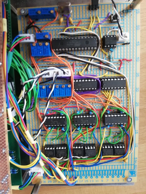

Hi,
ich habe bis Anfang des Jahres im Rahmen einer Projektarbeit die als Prüfungsnote im Abitur eingeflossen ist, ein 6 Stimmiges Polysynth mit MIDI-Interface gebaut.
Das hat den Umfang der Projektarbeit zwar (dezent) gesprengt, hat aber riesig Spaß gemacht. :connect: Auf dem Link sind die Arbeit und der Vortrag als PDF sowie ein paar Bilder zu finden.
Vielleicht ist dieses Projekt und dessen Schaltungen ja für den einen oder anderen eine Inspiration. Ich gebe jedoch keine Garantie für geschichtliche und fachliche Korrektheit.
Es werden bestimmt einige erfahrene User die Hände über den Kopf zusammenschlagen. :lol:
Link zum Google Drive

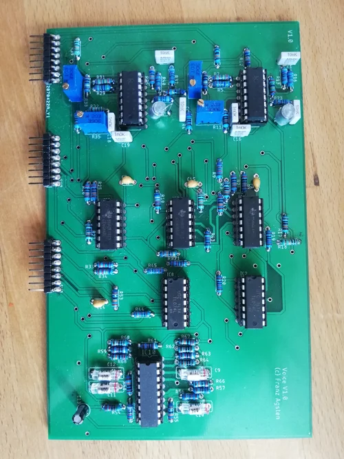

Stimmen:
Jede Stimme hat 2 Oszillatoren, mit Sägezahn, Rechteck und Dreieck. Diese können jeweils an- und ausgeschaltet werden, außerdem ist es möglich zwischen jeweils voller und halber Amplitude zu wechseln.
Das wird mit ein paar 4066er Analogschaltern gelöst, die die Spannungen mischen, jedoch nicht addieren. 6 VCAs pro Stimme für 6 Stimmen war mir auch zu teuer. :lol:
Als VCOs selbst kamen die AS3340 mit Standardbeschaltung vom Datenblatt zum Einsatz. Eben so am Ende jeder Stimme ein AS3320 VCF als Tiefpass mit Resonanz.

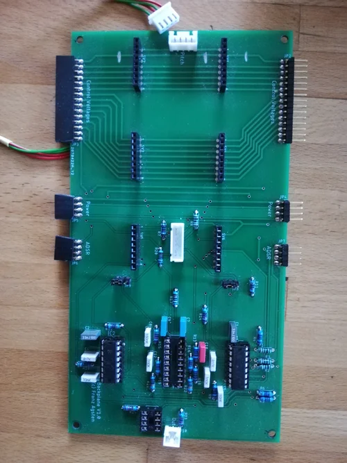

Stimmen-Backplane:
Diese Platinen wurden auf eine Backplane gesteckt, die die Stimmen mit den Nötigen Steuer- und Versorgungsspannungen verband.
Ebenfalls waren diese mit je 2 AS3310 VCADSR Envelopes und einem AS3330 Dual VCA ausgestattet (welcher später außerhalb der Platine durch einen AS3360 ersetzt wurde).
Weiterhin haben die Backplanes auf zwei gegenüberliegenden Seiten mehrere Steckverbinder, mit dem sie an eine andere Backplane geschlossen werden konnten.
Über dieses Bussystem wurden die Steuerspannungen der Stimmenmodule sowie der VCADSRs und die Versorgungsspannungen gebracht.
(Die "nachträglich gerouteten" Bahnen links bitte übersehen, die Designabteilung hat geschlafen:zzz: und das rot-grüne Kabel ist für den "outgesourcten" VCA nachträglich dazugekommen :lol: )
MIDI-Interface:
Das MIDI-Interface wurde mit einem Atmega-328 und 6 MCP4822 12bit-Dual DACs gebaut. Damit wäre es möglich im Nachhinein noch automatisches Stimmen oder Detuning nachzurüsten.
Außerdem wurden 2 74hc595 Schieberegister als Porterweiterung genutzt, mit dem einen Wurden die Gatesingnale für die VCADSR ausgegeben, der andere bekam seine Ausgänge mit den Chip-Selects der DACs verbunden.
Leider funktionierte unter anderem der AS3330 bei mir nicht, worauf ich ihn durch den AS3360 ersetzen musste. Das hatte zur Folge, dass ich von der geplanten Spannungsversorgung von +-15V auf +-12V wechseln musste.
Sollte jemand also eine gute Schaltung für CEM3340/AS3340 haben die unter +-12V läuft bitte Bescheid geben, ich vermute es ist der 360KOhm Wiederstand aus dem Datenblatt der Probleme bereitet. :denk:
Fazit: Synth geht, nur lässt es sich noch nicht gut Stimmen.
LG, Franz :)

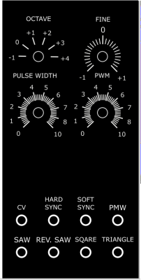

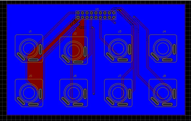

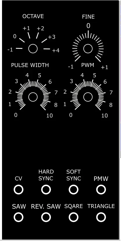

Hab bloß noch meine Probleme wie ich die Frontplatten mache, die Möglichkeiten wären Siebdruck, Eloxiertes Aluminium Lasern, die LMNC-Methode oder für viel Geld herstellen lassen. :?
Im Anhang erste Ideen für einen simpleren AS3340er Oszillator.
MfG,
Franz
