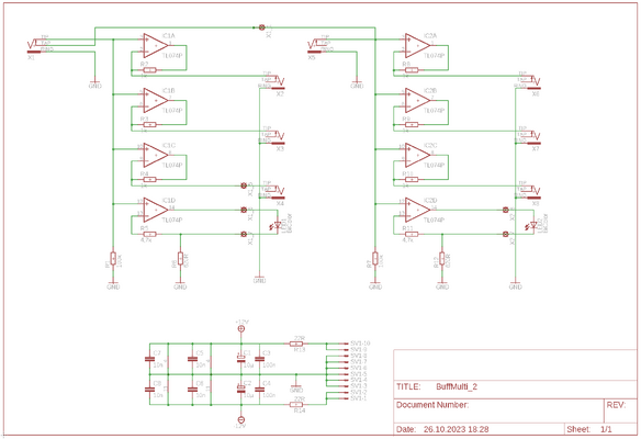

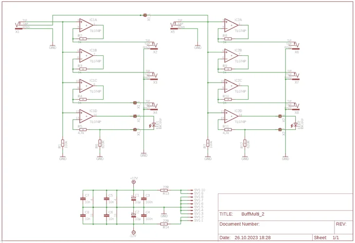

Beim obigen Problem liegt der Fehler eindeutig beim Reverse Landfill Veratrum. Das Eingangssignal direkt auf die die LED des Vactrols zu geben ist nicht sauber. Hier wäre ein Impedanzwandler/Spannungsfolger der richtige Weg gewesen. Aber so was wird bei DIY gerne mal eingespart, um die Schaltung einfach zu halten. Die paar Cent für einen OP können es ja nicht sein.
Aber auch die Ausgangsbeschaltung des SinPhi Miasma ist so nicht gut. Der Ausgang liegt direkt am Ausgang des OP, das ist nicht gerade Fehlertolerant. Ein Kurzschluss an der Ausgangsbuchse könnte den OP killen. Hier sollte ebenfalls ein Spannungsfolger mit Begrenzungswiderstand im Rückkopllungszweig verbaut werden, der bei einem Kurzschluss den Strom begrenzt.
PS: Sehe gerade, das auf der IO-Platine noch ein 1k- Widerstand ist. Problem bei dieser Umsetzung ist aber, das mit zunehmenden Strom der aus dem Ausgang fließt das Signal verfälscht (abgeschwächt) wird. Mit obigen Vorschlag über den Rückkopplungszweig ist dies nicht der Fall, oder zu mindest bis der OP an seinem Ausgangsspannungs-Max ankommt nicht.
Anbei noch mal ein Schaltplan eines Buffered Multis (nicht auf meinem Mist gewachsen), in dem die Ausgangsbeschaltung mit dem Strombegrenzungswiderstand im Rückkopplungszweig zu sehen ist. Die Ausgangsspannung wird immer auf der Eingangspannung gehalten, auch wenn der Ausgangsstrom steigt, solange der Op nachsteuern kann. Kann er das nicht mehr, begrenz der Widerstand dern Ausgangsstrom und schützt den OP.
