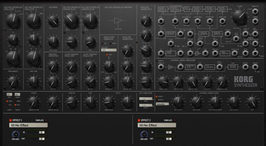

Beim MS20 war nur VCO1 im Spiel mit schmaler Pulswelle und der Rest kommt von der Filterkombi. Beide Filter wurden unterschiedlich stark per Hüllkurve moduliert, beim HP etwas mehr Resonanz als beim LP.

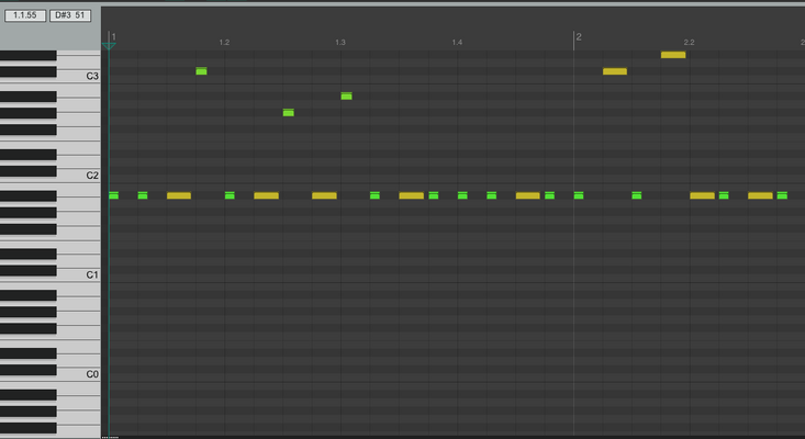

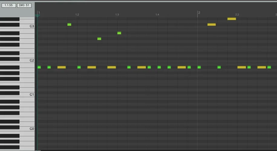

Auf vielfachen Wunsch eines Einzelnen hab ich das mit dem MS-20 Plugin von Korg nochmal neu gebaut. ;-) Nicht perfekt, aber ganz okay glaub ich.
Ich teile das mal direkt hier, dann haben alle was davon die es interessiert.
Anhang anzeigen Los Ninos Nachbau Neu_1.mp3
Das Preset für den MS20 und die Midi Datei siehe unten.
  • los_ninos.mid
    los_ninos.mid
  • Los-Ninos.fxp.zip
    Los-Ninos.fxp.zip

Wow...das wäre jetzt wieder ein test Hardware vs Software wo ich auf HW getippt hätte. Das ist auch eine Sequnce .. zwei Sekunden und man weiß wer es ist. Klassiker! Super umgesetzt @Tom Noise ...Hut ab..

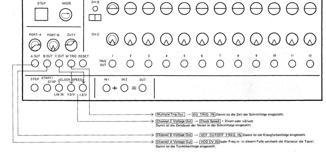

Mich würde jetzt doch noch interessieren, wie sie damals die Sequenz tatsächlich gebaut haben. Man sieht bei Dir recht gut den Unterschied zwischen langen und kurzen Noten. Und wenn man dann das Video oben ansieht, hört man das auch:
Wenn sie mit zwei (overdub'ten) Sequenzen gearbeitet haben, dann müsste sie in der Lage gewesen sein, Pausen in die Sequenz mit den langen Noten zu machen - was mit dem SQ-10 nicht geht. Wenn sie mit einer Sequenz gearbeitet haben, dann müsste die Decay/Release-Time irgendwie modulierbar gewesen sein - was mit dem MS-20 nicht geht. Oder sie haben händisch am Release gedreht, das auf Band mitgeschnitten, dann den coolsten Sequenzen-Durchgang genommen, und als Bandschleifen geschnitten. Gegen letzteres spricht, dass die transponierte Version nach meinem Hören die identischen Notenlängenverhältnisse hat.
Weiß jemand, wo das aufgenommen wurde? Ggf wurde dafür schlicht ein anderer Sequencer im Studio genommen.
M.i.a.u.: Audiohead
  • #48
Ja, da kann man nur spekulieren. Laut Manual kann man wohl auch die Notenlänge am SQ10 selbst modulieren, wenn man den Ausgang vom Channel C mit Clock Speed inputs patcht.
Ich kann mich nicht erinnern ob das ging oder ob ich das an meinem SQ10 damals ausprobiert hatte. Mag aber auch sein dass ich das falsch verstehe und das dann ein völlig anderes Timing ergibt weil es dann nicht mehr ins Taktmaß passt.
Vielleicht haben sie auch zwei Sequenzer benutzt. Zb. einen für die Tonhöhen und den anderen für die Gate/Trigger Events.
Afaik wurde das bei Conny Plank aufgenommen und der hatte, wie man liest, auch noch andere Sequenzer wie auch den ARP zur Verfügung.
M.i.a.u.: Soljanka, fanwander und Audiohead
